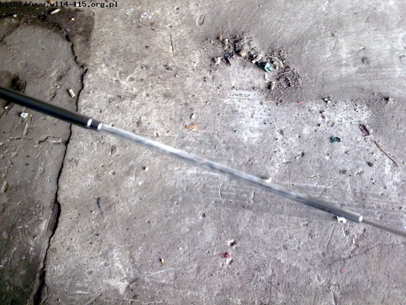

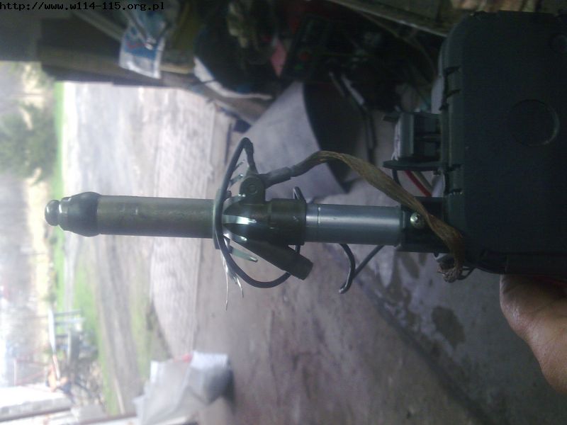

Już patrzyłem do środka,jest tam taka plastikowa taśma z zębami która prawdopodobnie wysuwa bat,poluzowałem śrubkę trzymająca bat ale za cholerę nie chce sam wyjść, a boję się ciagnąc na siłę bo pewnie coś urwię,antena to hirchmann 6000 cos tam !

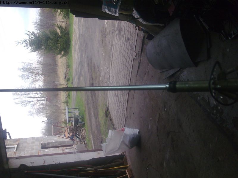

http://www.motoallegro.pl/item988535127 ... n_bcm.html <br>Dodano po 16 godzinach. 49 minutach.:<br> No ,po paru próbach i niezliczonych psiknięciach WD-40 wyciągłem bat,też był cały zaśniedziały to nie miał prawa sam się wysunąć,nawet rozruszałem końcówkę ten ostatni-cienki element bata ,pozostało moczenie i próbowanie ruszyć te dwa środkowe, chyba coś z tej antenki będzie [zlosnikz] ,kolega ( za przeproszeniem ) sprzedawca w dalszym ciągu nie odbiera ,teraz już chyba wszystkich telefonów, bo dzwoniłem z 4 różnych numerów i głucho :o sprzedał co chciał -zmieni nick- i dalej będzie robił ludzi w konia !

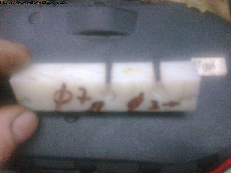

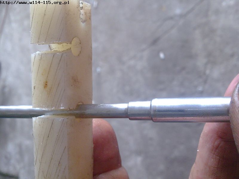

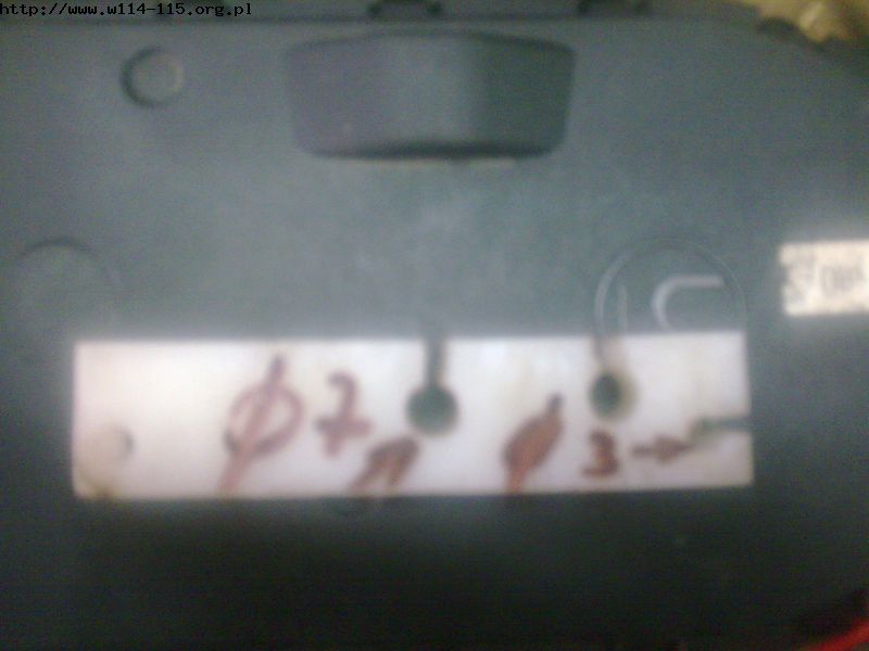

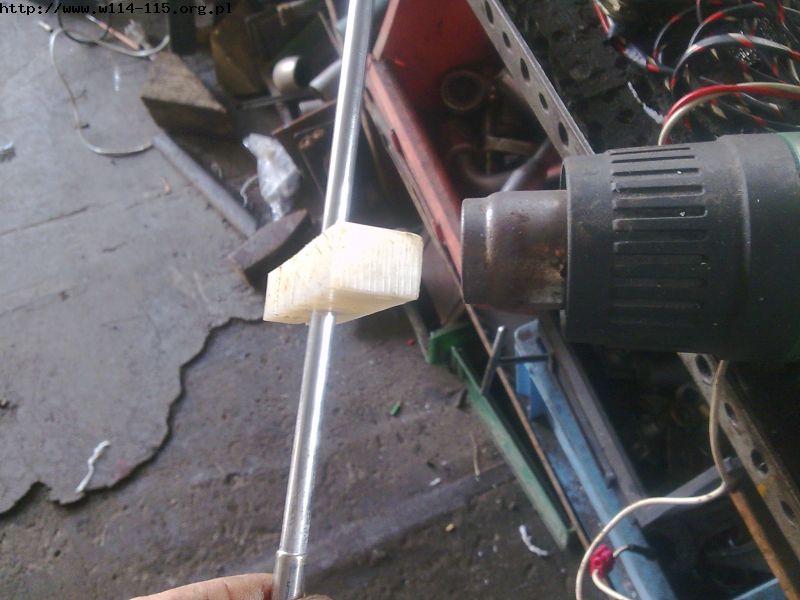

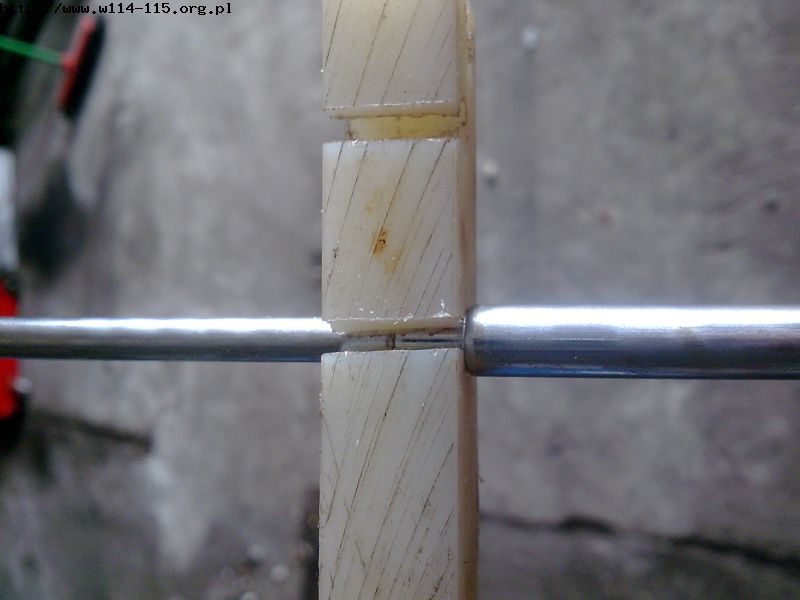

Trochę mi zeszło , ale atenka chula,dla potomnych zdam relację, a więc- żeby nie uszkodzić elementów ,myślałem-myślałem i wymyśliłem przyrząd,potrzebny kawałek twardego plastiku (akurat na tym się znam ) najlebszy poliamid i wywiercić 2 dziórki fi 3 i fi 7
póżniej nałożyć przez najcieńszy el. bata ,przesunać dalej i podgrzewając bat np. suszarką(ja użyłem opalarki ) pukać lekko młotkiem poprzez plastik,co jakiś czas psikając WD 40

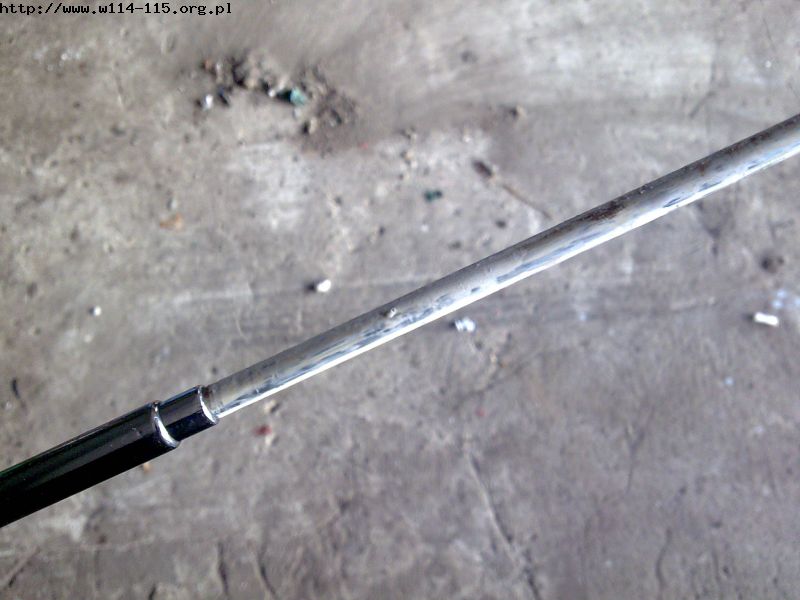

nie idzie to lekko ale jakoś wyszło,no i ukazał się cały zaśniedziały element który nie miał prawa chodzić
najlebsze do czyszczenia chromu i nikli ( sprawdzone osobiście) są :o wiórki do czyszczenia garów, ale uwaga- tylko te miękkie, najlepiej z LIDLA 3 szt. w paczce za 1,50 pln,nie harują powierzchni,nie rysują, są wprost idealne do takich rzeczy,po nasmarowaniu i złożeniu ,wszystko chodzi prawie idealnie,w sumie -jak się to mówi -nie ma tego złego-co by na dobre nie wyszło !!
