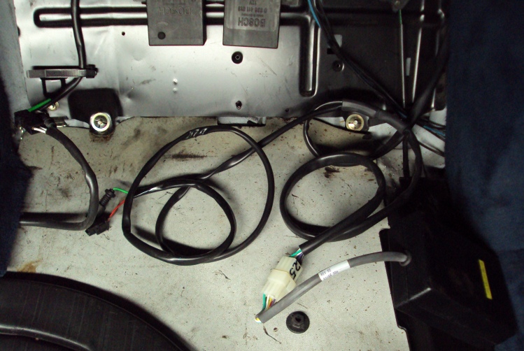

Pod dywanikiem pasażera znalazłem taką puszkę (widać ją na zdjęciu z prawej strony na dole) z opisem "WURM 0401 KE 7981"
DSC01719.JPG [ 172.99 KiB | Przejrzano 844 razy ]
Czy ten kabelek po lewej jest od sondy lambda?
Zamiast do kabla wchodzącego w górę tapicerki był podłaczony właśnie do tej czarnej puszki.
Co to za wynalazek? Dodatkowo na kabelku przed samą puszką jest opis :
" RETROFIT WURM
REV KE
01/08 DDH "
Acha, domniemam , że te dwie czarne puszeczki BOSCH u góry zdjęcia to od alarmu fabrycznego ?
Autor:  Gerri [ pt maja 07, 2010 10:44 pm ]
Tytuł:  Re: [W126] Co to jest?
Zadna z tych skrzynek nie jest oryginalna - tak więc pytaj wróżki co to jest [totalszok]
Autor:  voytas [ pt maja 07, 2010 10:53 pm ]
Kiler pisze:
Wygląda na kabel od sondy - ja mam takie same końcówki.
WURM mi się kojarzy z katalizatorami...
Autor:  _me: how_ [ pt maja 07, 2010 11:09 pm ]
Paul Wurm to sąsiad kielbika.
http://www.wurmkat.de
Autor:  Kiler [ pt maja 07, 2010 11:23 pm ]
Skoro pojazd wyposazono fabrycznie w katalizator(tak wynika z VIN ) to po co jakies przerobki, zakladajac ze jest to nie oryginalne? Aby spelnialo wyzsze normy emisji spalin?
Autor:  _me: how_ [ pt maja 07, 2010 11:42 pm ]
Tak, Niemcy to taki dziwny naród, który katalizatory sobie dokłada, a nie jak normalny człowiek daje wyciąć, żeby mieć +3 KM więcej. Obojętne co ich do tego zmusza, to taki jest efekt.
Autor:  stanleym126 [ sob maja 08, 2010 7:55 am ]
Kiler pisze:
Alarm fabryczny to podłużne stalowe pudełko koloru srebrnego przymocowane przy lewej nodze pasażera.
