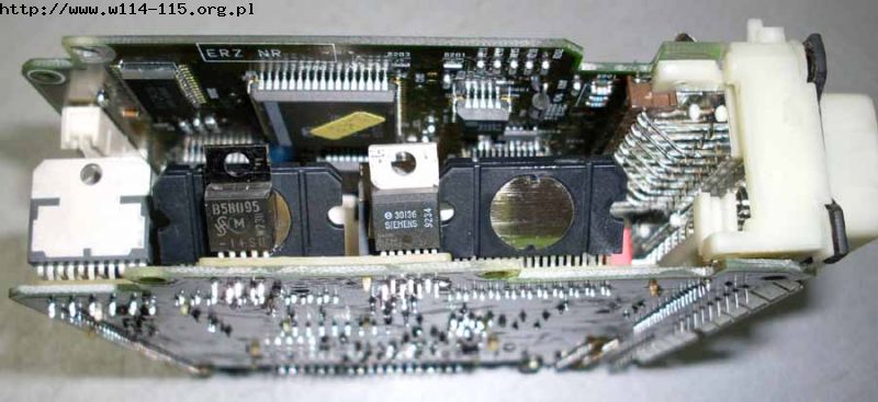

Dostałem od kolegi MMm uszkodzony komputer z 320 do testów ,celem analizy czy da się to naprawić . Nie było wielkiego problemu znaleść element ,który prawdopodobnie jest uszkodzony (ten scalak mocy ,pierwszy z prawej ) ,ale juz z wymianą byłby problem .Niestety nazwa jego jest kodowana Bosch xxxx ,zeby utrudnić identyfikację co to naprawdę jest .Tak się często zdarza nawet w prostych radiach firmowych ,że celem utrudnienia producent koduje nazwy pospolitych scalaków jako np Ford xxxx.Nie znalazłem w googlach tych symboli ze scalaka ,więc kiszka z naprawy .
