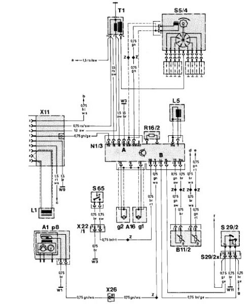

Rozumiem, że potrzebny jest schemat modułu z dwoma 8 pinowymi gniazdami.
Jakby chodziło o moduł z dwoma gniazdami po 4 piny (razem 8 ) to też coś powinienem znaleźć

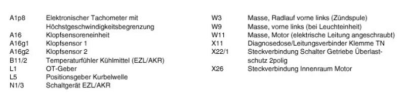

Post: sob mar 07, 2009 7:45 pm
Posty: 653
Lokalizacja: Kielce
X11 - złącze diagnostyczne
L1 - czujnik położenia wału korbowego (Ten z przodu silnika)
A1p8 - elektroniczny prędkościomierz z ogranicznikiem prędkości maksymalnej
T1 - cewka zapłonowa
S5/4 - aparat zapłonowy
N1/3 - moduł zapłonowy
R16/2 - rezystor (przy module zapłonowym)
L5 - czujnik położenia wału korbowego (z tyłu silnika, na styku ze skrtzynią)
S65 - czujnik przeciążenia skrzyni
g2 A16 g1 - czujniki spalania stukowego
B11/2 - podwójny czujnik temperatury
S29/2 - czujnik położenia przepustnicy
