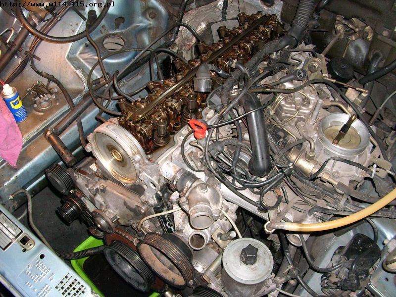

Pytanie do tych co wymieniali uszczelkę pod pokrywą rozrządu z przodu silnika M103.Co jaki i czy są jakieś trudności z jej zmianą.Wiem że kopułka,palec,pokrywa zaworów do zdjęcia i co dalej ?

bmw pisze:
Dekiel zaworów do poluzowania - nie trzeba zdejmować.
Reszta bez niespodzianek.
Trzeba uważać na właściwe ułożenie uszczelki w rowku.
Końce uszczelki i rowki styku z kadłubem przed włożeniem jak i połączenie dekla z głowicą trzeba posmarować uszczelniaczem. Polecam jak zwykle szare Dirko.

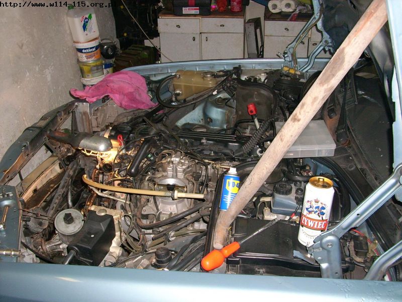

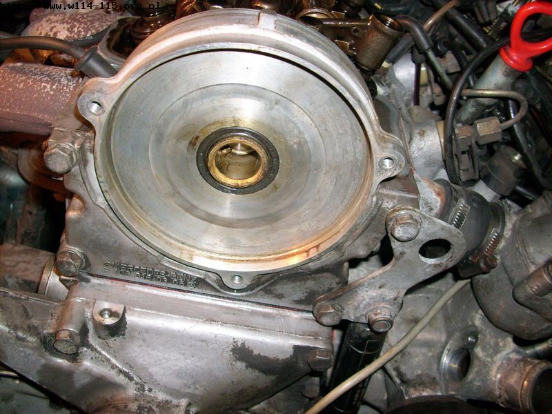

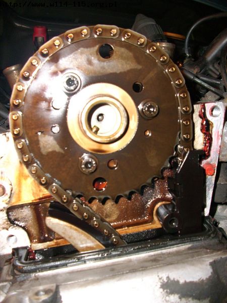

robir robie właśnie po aparat wszedłem i baterie,idę dalej w garaż [zlosnikz]

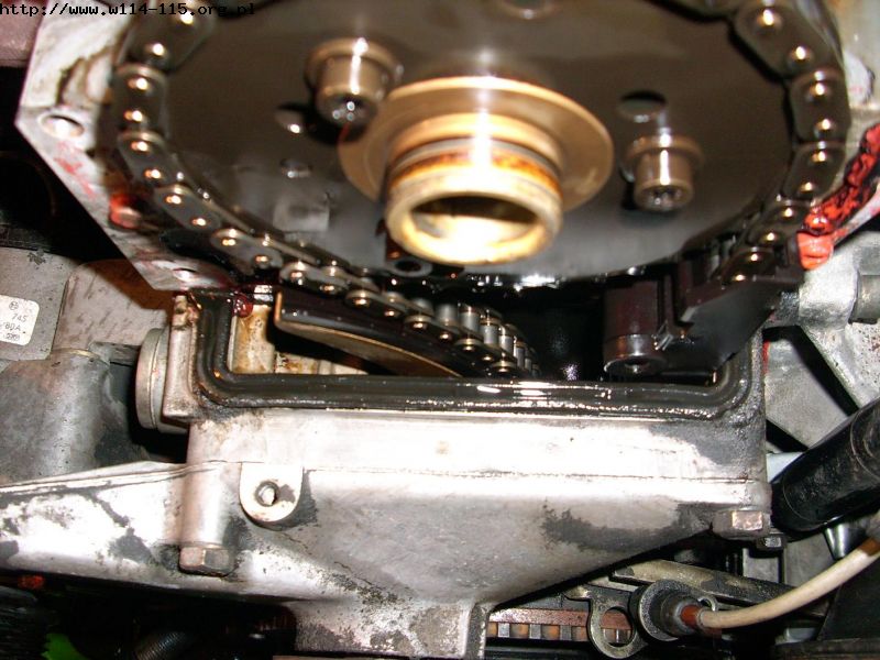

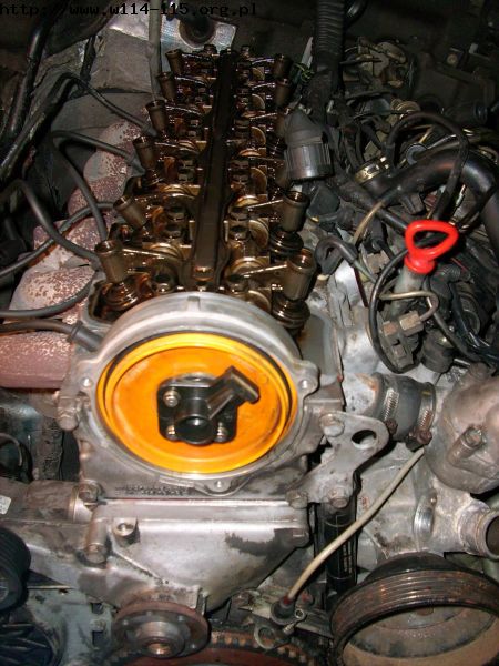

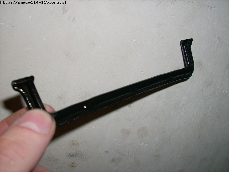

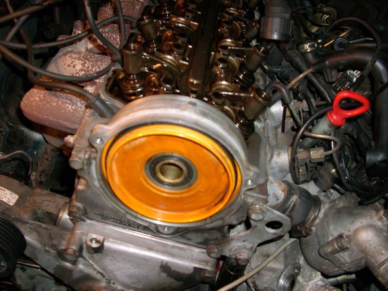

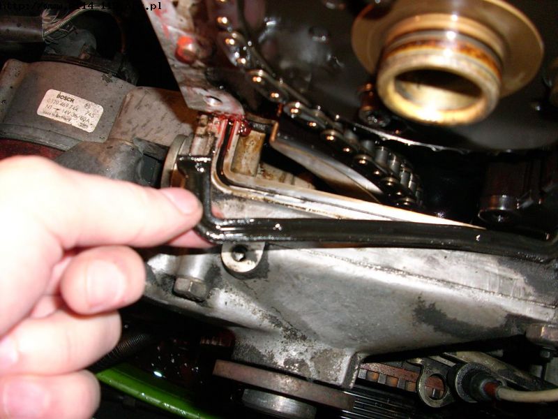

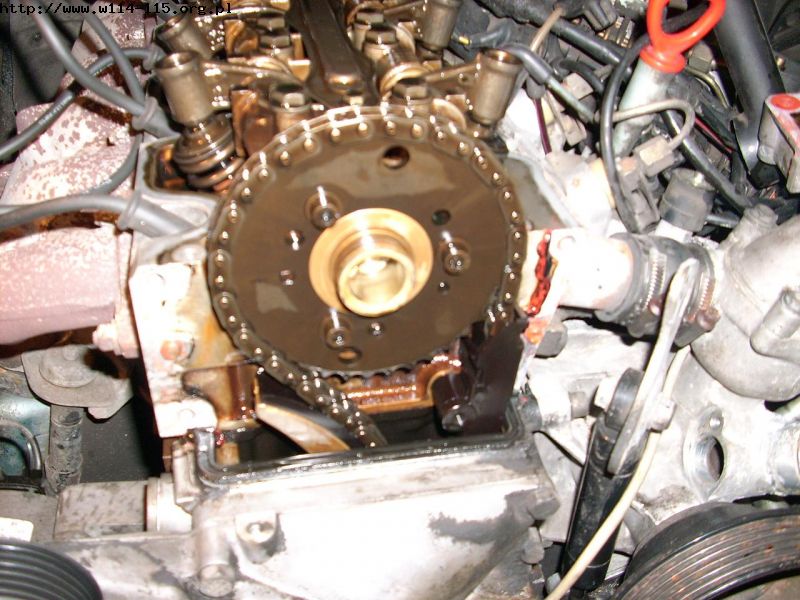

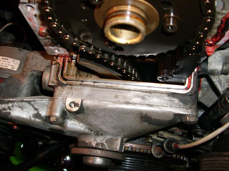

Ale już wam mówię to banał.Pompa wody już zmieniona.Nara do wieczora. <br>Dodano po 6 godzinach. 33 minutach.:<br> Trzeba zacząć od jak pisałem na początku wywalenia kopułki ,palca jego uchwytu ,plastikowej osłonki ,odkręcenia w dekielku 4 śrub ósemek klucz 13 ,podważyć w stronę chłodnicy (wygodniej po zdjęciu pokrywy zaworów) ,wyjęciu uszczelki.Wszystko umyć wymienić uszczelkę poskładać w kolejności odwrotnej najlepiej na jakąś masę uszczelniającą ,silikon itp.
Przygotować piwo ,tool boxa ,kija do podparcia maski no chyba że macie wysoki garaż Ja nie mam i maska wali w sufit :)
tyle,celowo pomijam etap demontażu kopułki itp bo to każdy umie chyba...
nie sugerujcie się brakiem paska wiatraka itp bo przy okazji robiłem "c" jak zmieniałem dziś pompę wody i łożyska w alternatorze.

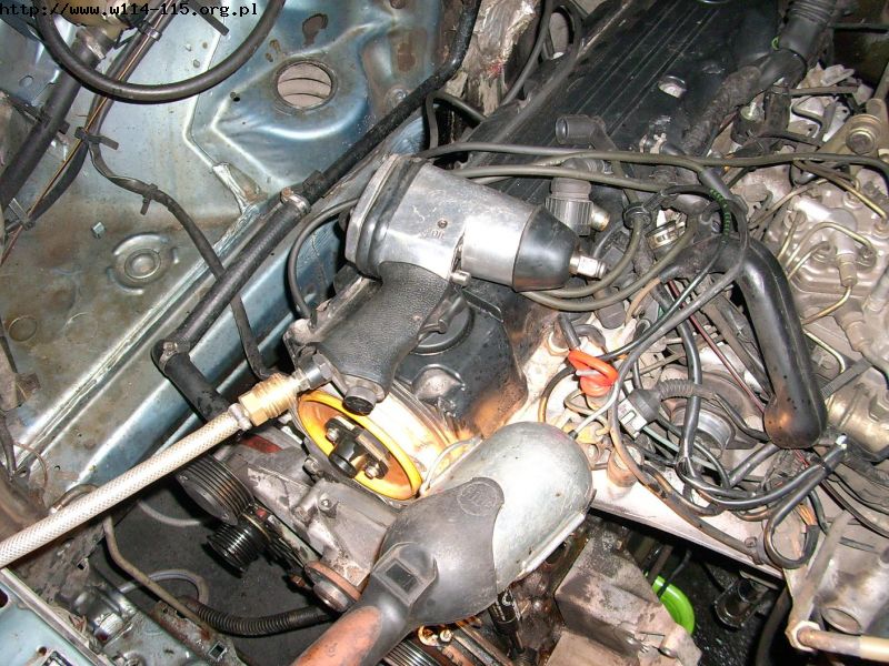

Mam pytanko jaki rozmiar klucza jest do śruby mocującej tulejkę palca rozdzielacza, gdyż raz próbowałem ja odkręcić ale nie bardzo mi klucz podchodził.Kiedyś mi ja wymieniano i chyba mocno ją mechanik dokręcił.

Imbus 6 lub 7 mm nie pamiętam bo na numer nie patrzyłem,odkręcałem kluczem udarowym lekko poszło :) jednym palcem :)

Post: pt cze 11, 2010 11:31 pm

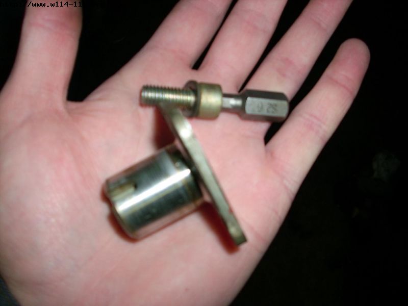

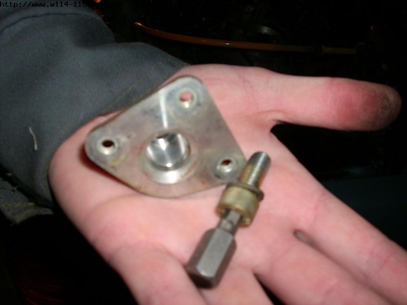

Pękło mi mocowanie palca rozdzielacza.
Było pęknięte od dawna tak mi sie zdaje, dziś kiedy się do niego dobrałem tuleja została w wałku a reszta w dłoni.
W silniku 2.6 ten element jest z aluminium, i rozwaliłem go przy demontażu.
Jutro jadę zobaczyć czy jest w aso.
Wg. cennika on line jest i kosztuje około 13 eur.
Post: pt cze 11, 2010 11:53 pm
Posty: 568
Lokalizacja: Szczecin
THC pisze:
Mechanicy sugerują wymianę tego przy każdej wymianie łańcucha,pęka to dość często i znienacka. Oryginalnie nie jest to aluminiowe.

U mnie ten palec wyglądał troszkę inaczej co widać na zdjęciach.

Post: sob cze 12, 2010 7:48 pm
Rejestracja: sob gru 05, 2009 9:43 pm
Posty: 130
Są dwa rodzaje podstaw, we wczesnych m103 jest chyba to właśnie, co koledze pękłoi.
A może ktoś wie, jak uszczelnić obudowę rozrządu, tą niżej ? Cieknie mi przy śrubie napinacza łańcucha...
