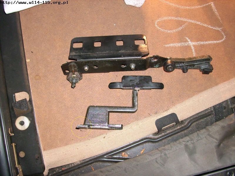

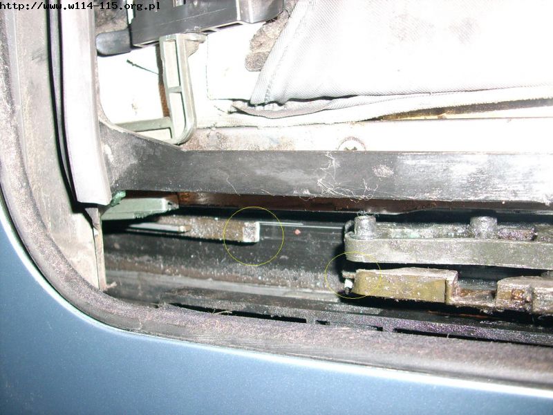

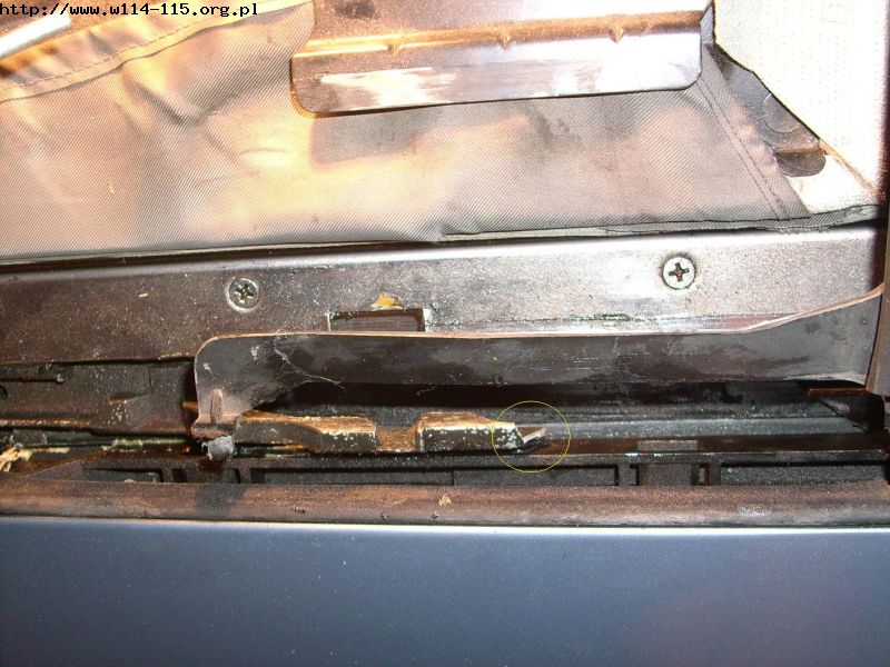

Kawałek go dziś rozebrałem i obie prowadnice (chyba bo jak to inaczej nazwać :foto) i jakiś kiwaczek są połamane :(
Proszę o radę jak to rozebrać żeby powymieniać wszystkie uszkodzone części,a może szukać już drugiego szyberdachu.Wiem ,że tu ratuje mnie ASO z częściami lub kolega wiktor115 który części może sprowadzić.
Jakby ktoś już temat przerabiał to będę wdzięczny za numery/zestaw części do naprawy szyberdachu.Silnik działa i resztki połamanych elementów poruszają się.

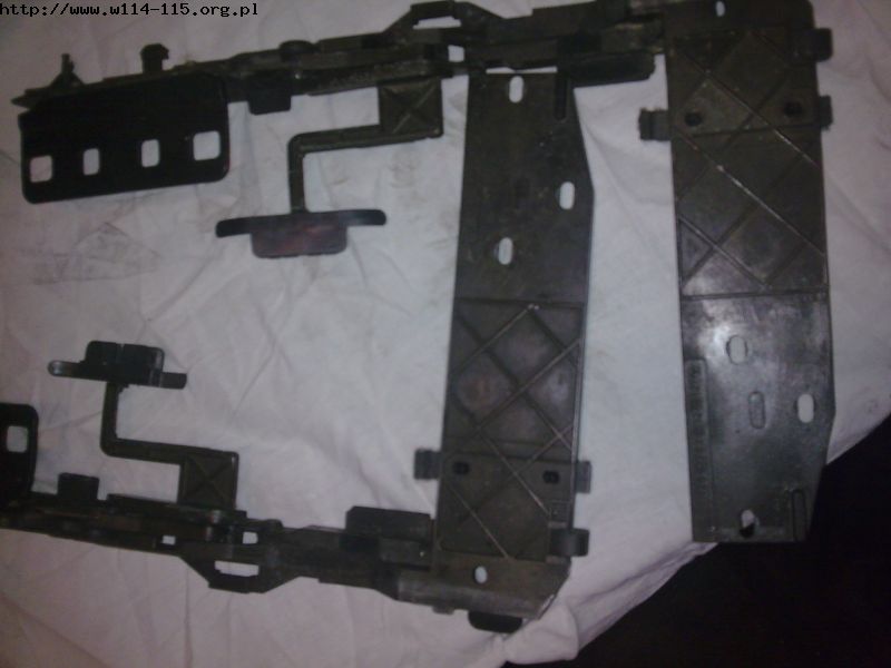

połamane prowadnice - towar mocno deficytowy jeśli chodzi o W126.
lewa nr: 126 782 12 12 ( do drugiej serii)
prawa nr: 126 782 11 12 ( do drugiej serii)
widać że przesuwana rynienka też juz zaczyna pękać na "wąsach"

to nie pęknięcia tylko resztki z szmaty wyglądają jak pęknięcia :)
A ten kiwaczek z drugiego foto ? ma pęknięte kółeczko które go trzyma jaki to ma poprawny numer części ?
Macie może rysunki jak to teraz poprawnie zamontować i czy czeka mnie demontaż podsufitki ?

to wszystko jest w jednym kawałku:
i podałem numery części, ale w ASO mogą nie wiedzieć o co biega bo te numery się zmieniły w późniejszej produkcji na części.

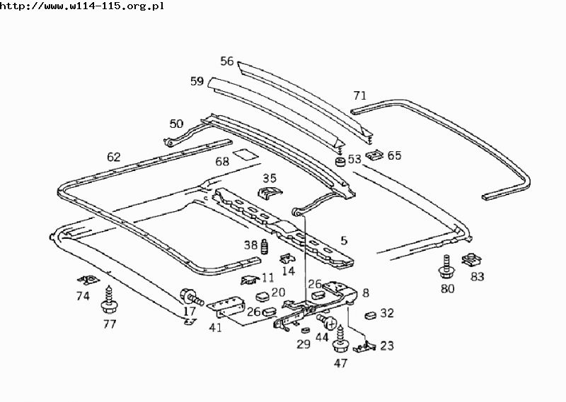

Cały rysunek jak to jest złożone znajdziesz w ruskim EPC
Uważaj też na "wąsy" w poniższym elemencie, są z kruchego plastiku i lubią się połamać
Na zabawę z szyberdachem trzeba mieć dużo cierpliwości i spokoju , ja na tym zęby zjadłem i magicznych zaklęć sporo używałem. Przed kupnem używanych prowadnic radzę obejżeć je własnoocznie bo bubli na alle-gro nie brakuje, albo kupowac od kumatego mercedesiarza który wie na czym polega ten problem w W126

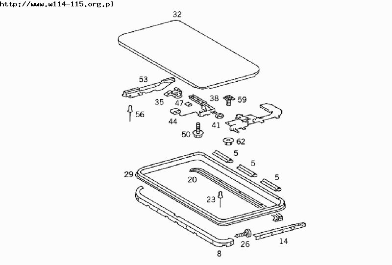

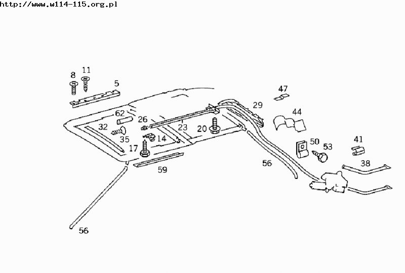

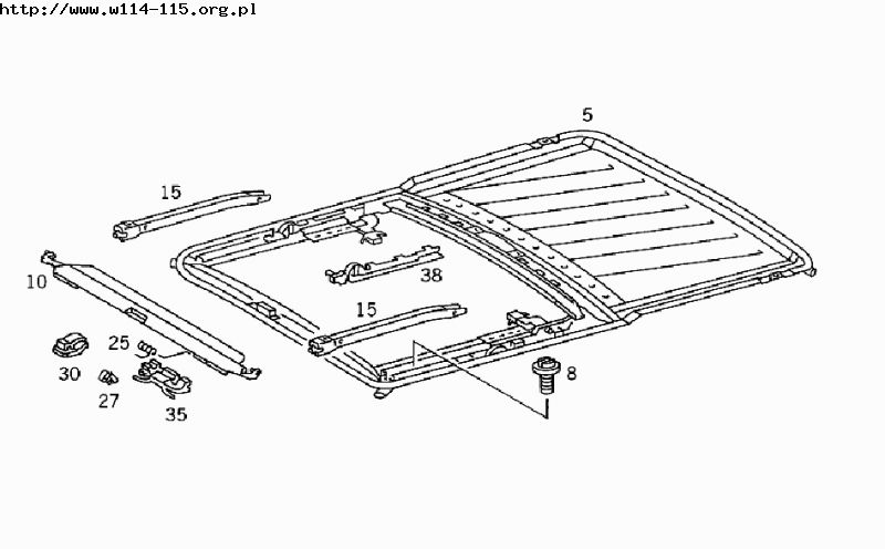

Niestety wyżej wymieniane nr części nie są rozpoznawane w systemie, więc podrzucam fotki z częściami do szyberdachu, podaj nr pozycji z fotki to myślę że coś pomogę

Wiktor115 na tych rysunkach wszystkie elementy są osobno a jak pisze Oress to jest całość,jakbym miał kupić wszystko osobno to chyba bank okradnę :)

ja mam dostęp do części z rys. które wkleiłem powyżej, niestety w oryginalnym EPC nie ma nazwijmy to "zestawu naprawczego", oczywiście jeżeli ktoś wie o istnieniu takiego zestawu to niech poda nr tego zestawu, jeżeli jest tylko w ofercie MB to jest to do ściągnięcia...

potrzebna część to nr 8, tylko że występuje prawa i lewa. Numery które podałem po prostu spisałem z części które właśnie mam na biurku przed sobą i jak kiedyś dzwoniłem do ASO to też nie mogli mi pomóc. Należy tez pamiętać że prowadnice były inne w I i II serii.
wiktor115 napisz w jakiej cenie masz elementy z rysunku
nr: 20, 26, 29, 32 - to takie filcowe nakładki na elementy ślizgowe prowadnic.

poz. nr 8 z rys. to narożnik nr j.w.

Dobra Wiktor115 będziemy zamawiać 8 i lewą i prawą bo obie zdechły.Reszta na priv.
