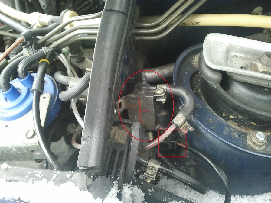

Oto fota zaworu:
Jak przekręcę stacyjkę w pozycję grzania świec, pojawia się napięcie zamykając zawór.
zawor.jpg [ 221.96 KiB | Przejrzano 3940 razy ]

Post: wt mar 12, 2013 2:28 pm
Posty: 695
Lokalizacja: Tarnów
E to ja wlasnie myslalem ze to jest zawór do ALDY, :D a wtyczka ssana to napewno jest ELR, nie ALDA. Tego zaworu nie posiadam. Mam jak w 2,5DT podpiete na krótko z pominieciem zaworu.

Ok, odebrałem auto od mechanika.
Jak odepne moduł ELR to obroty spadają w okolice 450-500 i są zdecydowanie za niskie.
Jak odepnę wtyczkę z tego wyżej wspomnianego zaworu to samochód jeździ tak żwawo że aż miło W210 320CDI ma z nim problemy [zlosnikok]
Mimo wszystko wolał bym doprowadzić tą instalacje do należytego stanu, dlatego też będę wdzięczny za jakiekolwiek inne wskazówki mogące doprowadzić do naprawy tego ustrojstwa.
