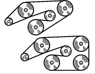

Witam , po kilku godzinach walki zrezygnowałem i zdecydowałem się zapytać.
Prosta sprawa , chcę wyjąć alternator i wymienić łożyska , bo odgłos jak stado pijanych świerszczy. mam schemat do silnika 102 , ale w 111 jest jakoś inaczej i nie potrafię poluzować koła napinacza paska. Widzę tylko amortyzator i nic więcej.
Jak się do tego zabrać , gdzie jest ta sprężyna ? Miejsca tyle , że palec ciężko wsadzić , to musi być proste , ale ja tego nie widzę .

Moze to pomoze
1.jpg [ 63.16 KiB | Przejrzano 1363 razy ]

ja mam m111 z wypasem foto 2. więc potrzebujesz małej grzechotki z kluczem nasadkowym chyba 8mm zakładasz na wystającą oś napinacza i ciągniesz do góry, wystarczy centymetr i zejdzie bez problemu. Schematy poniżej zapamiętaj pozwolą odpowiednio założyć pasek, bo uwierz mi jest możliwość założenia go źle, a mimo to będzie odpowiednio działał.

dzięki , spróbuje , mój to wersja bez klimy. Faktycznie oś napinacza jest zakończona takim wieloklinem , ale myślałem , że coś trzeba odkręcić.

Świetna podpowiedź , dzięki , poszło w jedną chwilę.
W jaki sposób można założyć go źle? Bo dałem mechanikowi wymienić pasek na nowy i po odbiorze było OK, natomiast jak rano odpalam to mi piszczy przez dłuższą chwilę, potem przestaje, gdy ruszam znowu zaczyna piszczeć, jak ujmę gaz i spowrotem dodam to przestaje, później nie piszczy, czasami tylko jak mocno skręcę kołami gdy zawracam, a jak załączę klimę to piszczy jak cholera, wyłączam, załączam ponownie i jest OK, gdy zatrzymam się i dynamicznie ruszę to zapiszczy i w tym momencie klima wyłącza się, muszę zatrzymać się, wyłączyć silnik, odpalić i wtedy klima działa do następnego zatrzymania się i ruszenia. Byłem u mechanika z tym, ale jak na złość jest na urlopie do końca miesiąca, a powoli zaczyna mnie to irytować.
Sprawdziłem założenie paska i jest tak jak na schemacie - drugi rysunek.
