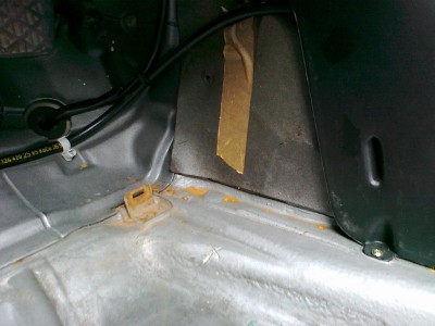

Wyciągnąłem boczną wykładzinę. Korozja jest widoczna jedynie w miejscu mocowania pedału gazu z podłożem.
Wyglądałoby to że woda przedostaje się w okolicach tego miejsca. Wklejam fotografie.

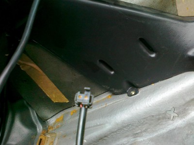

Przy okazji demontażu wykładziny moim oczom ukazał się kolejny problem, mianowicie luźna nie podłączona nigdzie wtyczka, widoczna na 2 ilustracji. Skąd ona pochodzi, gdzie ją podpiąć?? Nr które z niej spisałem 1245439527 oraz 0105451028
Komentarz: tajemnicza wtyczka
2.jpg [ 106.75 KiB | Przejrzano 1414 razy ]
Komentarz: skąd ta woda??
1.jpg [ 106.99 KiB | Przejrzano 1414 razy ]
