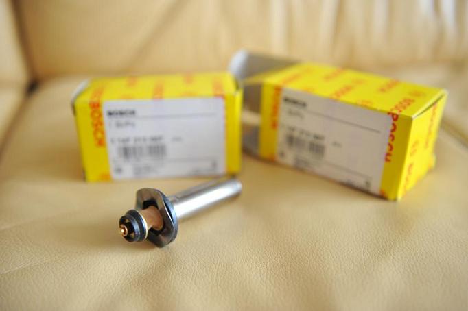

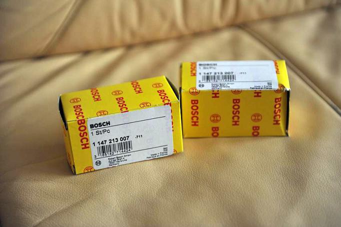

Komentarz: Bosch część nr 1 147 213 007

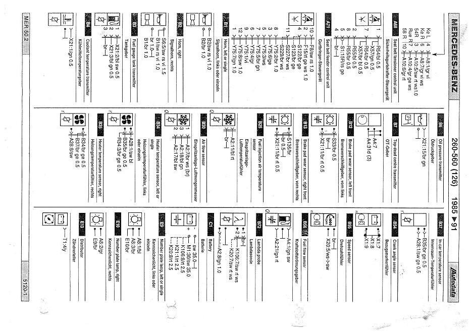

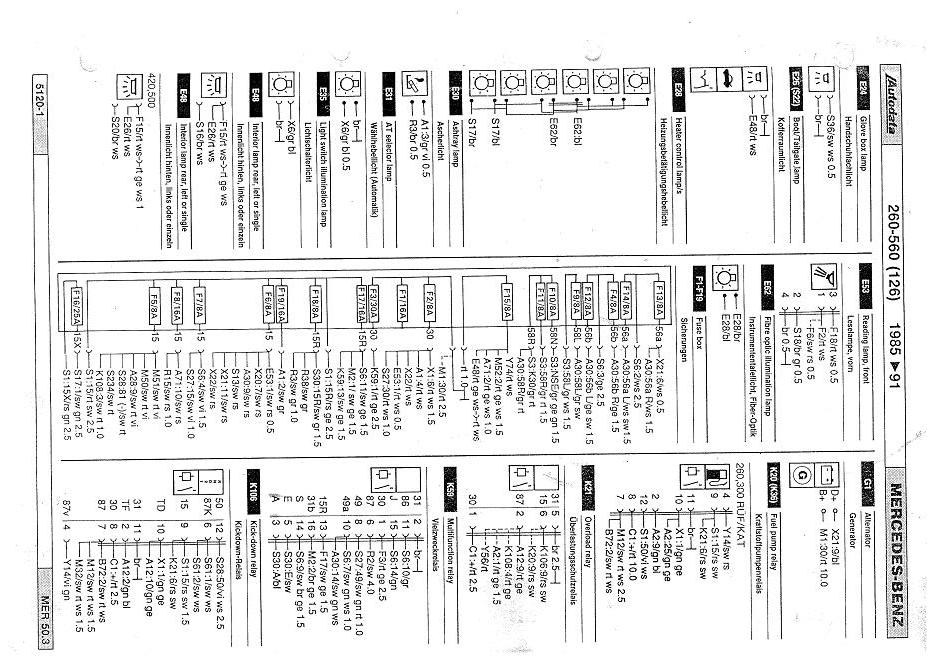

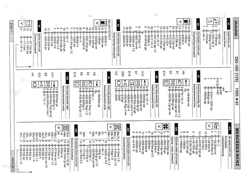

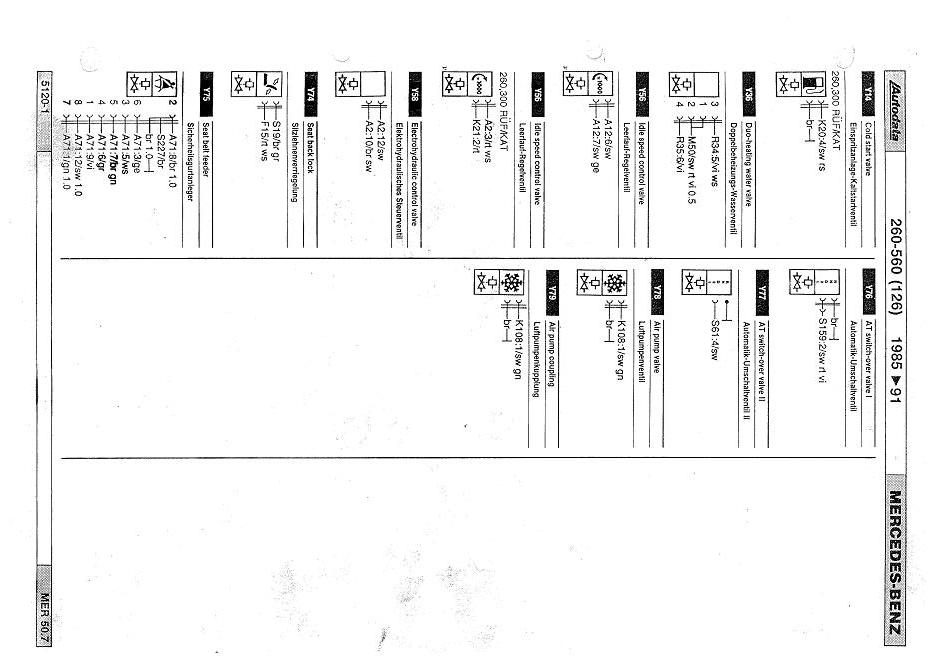

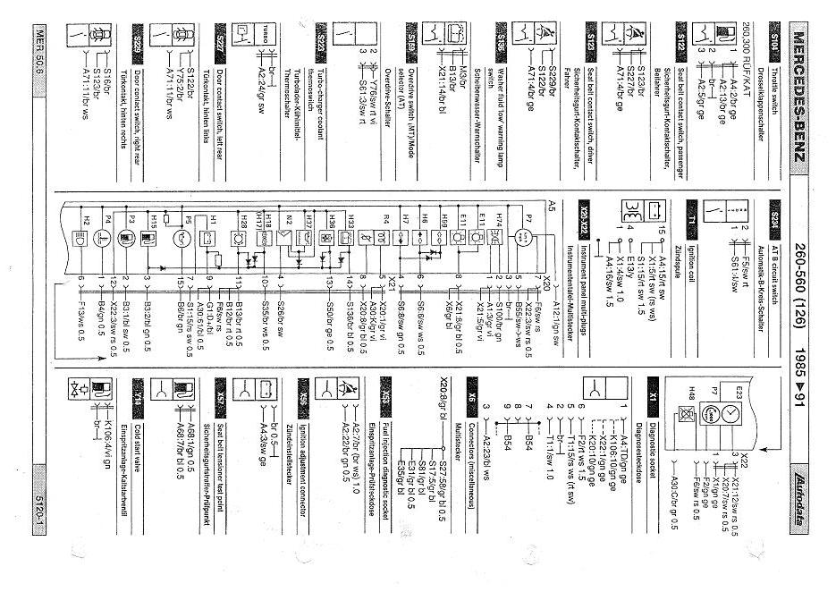

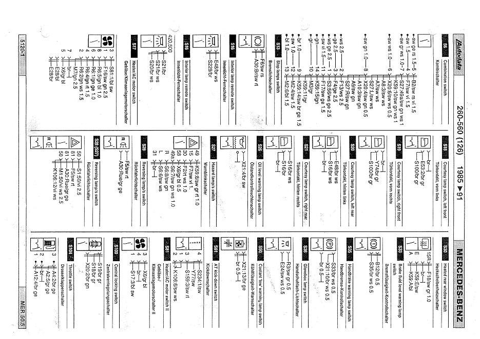

Wstawiam obiecane opisy do przełączników, modułów co gdzie idzie i jakimi przewodami jest połączone. Myślę, że wielu osobom się przyda ;)
Posiadam jeszcze takie inf. Do W190 i W124 jak ktoś ma chęć to proszę o wiadomość na priw.
