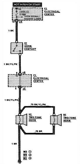

Schemat klaksonu
horn.JPG [ 21.49 KiB | Przejrzano 1678 razy ]

No znalazlem cos podobnego tylko zastanawiam sie co to jest ten srodkowy element, pewno ten przekaznik. Zeby jeszcze wiedzial jaki on ma numer na sobie to juz bym wiedzial czego szukac albo jakies zdjecie jego i jego umiejscownienie. Bo u mnie w skrzynce bezpiecznikow jest tylko jeden taki duzy przekaznik i nic wiecej.

Jaki przekaźnik?
Prunt wychodzi na styki kierownicy - wraca i idzie na klakson.

No ja wkleiłem schemat instalacji fabrycznej, w dokumentacji nie pisze o późniejszych zmianach. I też taki układ mam w swojej 201.
Trzeba by dojść do wiązki wychodzącej spod kierownicy - znaleźć kable o opisywanych kolorach i zobaczyć czy dochodzi a jak dochodzi to czy wychodzi. No i dopiero wtedy jak dochodzi a nie wychodzi zdejmować kierownicę.
