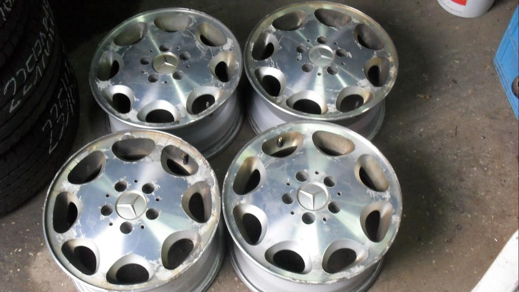

Witam.
Czy ktoś z Szanownych próbował odnowić alufelgi "szczotkowane" - nie wiem, czy jest jakaś fachowa nazwa na to.
Czy może jedyną metoda ich odchwaszczenia jest... pomalowanie na kolor?
Szymon
szczot2.jpg [ 76.56 KiB | Przejrzano 1453 razy ]
szczot1.jpg [ 62.55 KiB | Przejrzano 1453 razy ]

Felgi z allegro za mała kasę.
Nie wiem czy się da wypolerować na taki stan jak były wcześniej , ale kupie je i zobaczę. :)

Moim zdaniem,to należy przemyśleć,czy będzie się opłacać doprowadzić je do stanu bdb,ponieważ komplet można nabyć na Allegro za dobrą cenę.Ale można to pomalować.Ciekawostka-widziałem takie felgi na W126 pomalowane całe na czarno - wyglądały superowo.Ja bym właśnie pomalował je na czarno.

Witam serdecznie...co do propozycji "piotrasW126" faktycznie na allegro można kupić tylko tak na dobrą sprawę nie wiadomo co kupujesz i może się okazać że zakupione felgi okażą się kompletnym złomem (bo np. bardzo krzywe będą)...co do odnawiania felg to najbardziej efektywnym sposobem jest ich wypiaskowanie na such lub mokro, ewentualne szpachlowanie,gruntowanie, malowanie...nieco tańszym rozwiązaniem jest praca papierem ściernym, gruntowanie, szpachlowanie i malowanie, oczywiście przed zabraniem się do renowacji lakieru polecam zawieść je gdzieś na wulkanizacje gdzie chłopaki prostują felgi :)....pozdrawiam

witam serdecznie...tak jak mówi "piotrasW126" jest sporo felg na allegro tylko nie wiadomo nigdy do końca co się kupuje i jak już przyjdą może się okazać że to kompletne złomy a nawet jak będą proste i w ogóle to w zasadzie powłoka lakiernicza i tak będzie nosiła ślady użytkowania...co do samej regeneracji lakieru to najbardziej efektywną metodą jest wypiaskowanie felgi na sucho lub mokro, podkład, szpachlowanie, podkład i lakier...nieco tańsze rozwiązanie to praca papierkiem ściernym następnie szpachla podkład i malowanie...tylko pamiętać trzeba aby przed tą zabawą oddać alusy do prostowania...i po tych wszystkich zabawach felga jak nowa a w dodatku to oryginał mercedesa :)...pozdrawiam
