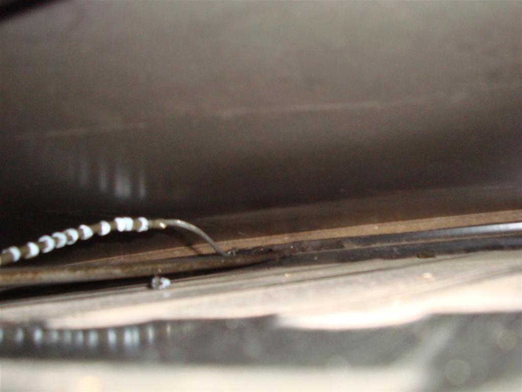

co do szyberdachu to podejrzyj czy linka nie wygląda tak jak na zdjęciu. Jeśli tak wygląda to jest do zmiany linka i pancerz.
linka.JPG [ 59.59 KiB | Przejrzano 1515 razy ]

postaram sie to sprawdzic jutro, jak slonce wyjdzie :)
