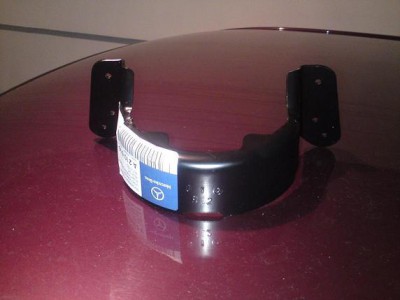

Jak w temacie, właśnie odebrałem z ASO, dobry patent na wybierające wolność sprężyny.
A to numery:
A210616671605 lewa
A210616681605 prawa
Wygrzebane z innego forum.
wzm1.jpg [ 34.98 KiB | Przejrzano 728 razy ]

ile kosztuje takie urządzenie? Pozdrawiam
Post: pn lis 29, 2010 10:19 pm
Rejestracja: sob gru 24, 2005 10:42 am
Posty: 146
Za jedno wzmocnienie 27 zł.

to nie jest od żadnej wersji opancerzonej!
każde auto ma jakieś słabe punkty które po pewnym czasie użytkowania dają o sobie znać (ci co serwisują swoje auta w ASO wiedzą że czasami przeprowadzana jest tzw. "akcja serwisowa" żeby zapobiec wadom fabrycznym). W przypadku W210 to właśnie kielichy są jego piętą achillesową więc Mercedes wyprodukował takie właśnie "coś" do ich wzmocnienia.
