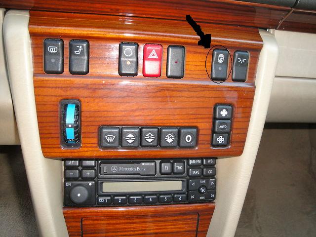

Chciałbym sie dowiedzieć do czego w w124 jest przycisk zaznaczony na poniższym zdjęciu?
(czyżby czujnik ciśnienia w oponach? )

Chyba coś do znieczulenia ASD jak załadasz łańcuchy na koła.

Znieczula ASR, ale nie wyłącza.

Mam taki sam przycisk w loszce [zlosnikok] a w 124 w tym miejscu jeszcze nie spotkałem...moze ktos go tam wsadzil zamiast innego, czerwona lampka po wcisnieciu na nim sie pali? trojkat na zegarach świeci?

To jest akurat ( zdjęcie) z 300e wersja usa
Przecież to standardowe miejsce na umieszczenie tego przycisku w 124. A co do wsadzania zamiast innego przycisku to nie spotkałem jeszcze normalnego użytkownika MB który by chciał sobie dołożyć ASR do wypasu, który jest nieporozumieniem.

Dokładnie jak napisali przedmówcy - znieczula ASR (nie mylić z ASD).
ASR był dostępny tylko w 6 i 8 cylindrowych benzynach W124. Czy to rzadkość - raczej nie. W zasadzie to ja np. wolałbym ASD (czuli blokadę mech. różnicowego), zamiast ASR czyli redukcję poślizgu kół przy ruszaniu. Co do przekładki ASR do auta bez ASR to jest już to kłopotliwe musisz wymienić począwszy od mostu, elektroniki, licznika, pompy ABS na ASR, moduły, inny jest ABS - 4 czujnikowy zamiast 3 czujnikowy co powoduje że inne są piasty z tyłu - dostosowane do niezależych czujników prędkości kół. W standardzie ABS w W124 zbiera średnią prędkość kół tylnych z dyfra przy ASR musi z każdego koła osobno. Moim zdaniem gra nie warta świeczki. Przy przekładce do mniejszej pojemności np. 4 cylindrówki należy pamiętać że 6 i 8 mają grubsze półośki i większe średnice przegubów.
