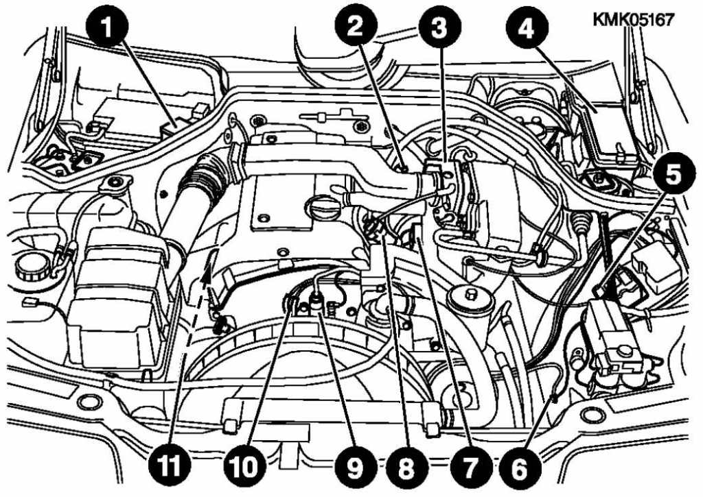

BTW: Zajechawszy do jednego warsztatu (niestety sam nie mam nawet garażu, więc po ciemku i bez konkretnych narzędzi, mogę sobie co najwyżej posłuchać muzyki;), oczywiście mechaniory nie byly w stanie stwierdzić niczego prócz tego, ze otwierają mi się poprawnie drzwi [zlosnikhihi] All in all, chcieli odnaleźć złącze diagn. i niestety nie wiedzieli gdzie ono jest, o ile jest. Ja, wstyd przyznać, też nie wiedziałem i do tej pory nie wiem. To raz. Dwa - co to za złącze, zaznaczone na zdjęciu poniżej? [palacz]

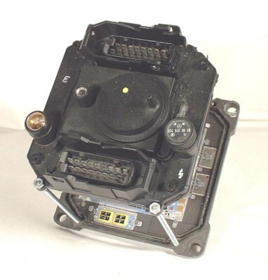

Na zdjęciu jest to gniazdko gdzie powinien być zamontowany taki specjalny opornik. Jeśli go nie ma to to może być przyczyną usterki. Ale wnioskuję że jest więc zaczął bym od: 1. Sprawdź czujnik temperatury taki krągły czujnik który jest pod plastikową osłoną z przodu silnika z okrągłą wtyczką z dwoma pinami, Zedejmij wtyk i sprawdz omomierzem oporność przy 20 stopniach powinien mieć ok 2,5Kohm a przy 80 stopniach ok 300 ohm. Jeśli czujnik jest ok to 2. wyczyść Map sensor to ten okrągły czujnik z żółtą kropką widoczny na załączonym zdjęciu. Trzeba wyjąć moduł PMS. Potrzebna będzie strzykawka i spirytus. Trzeba wstrzyknąć spirytus do do wlotu chwile poczekać wylać spirytus i tak kilkakrotnie aż to co wyleci będzie czyste na koniec lekko wysuszyć suszarką spirytus będzie parował i wypchnie wilgoć która tam się może znajdować.Zresztą będzie to widać. Wyczyść też ten biały wężyk który idzie z kolektora do tego modułu i dokładnie wysusz. Dobrze by było wykasować też błędy które pewnie moduł zapisał ale to możesz przeczytać na forum tylko poszukaj o kodach błyskowych. Jednego tam tylko nie zamieścili jak zrobić reset pamięci.

Komentarz: Opornik widać na zdjęciu/ widok rozebranego PMS/
PMS.jpg [ 53.12 KiB | Przejrzano 828 razy ]

Nr 1 to gniazdo diagnostyczne
pm.jpg [ 123.65 KiB | Przejrzano 828 razy ]

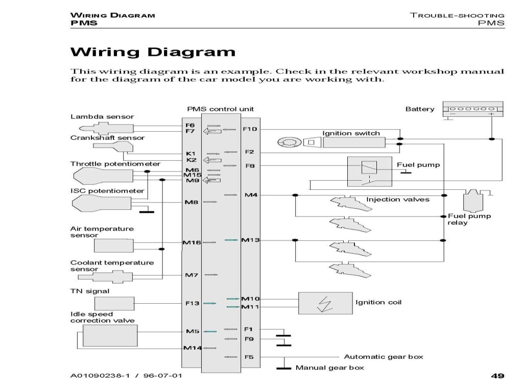

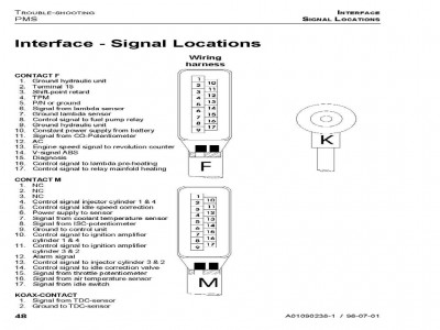

Widzę że na każdym forum o MB wszyscy z silnikami M111 i M104 naprawiają wiązki. Czyżby epidemia. Nauczony doświadczeniem wiem że im się mniej grzebie, tym mniej się psuje. Wiązka jak się jej nie rusza rzadko sama dostaje zwarcia. Trzeba zaczynać od sprawdzenia podstawowych przyczyn awarii, po kolei je eliminować i nie wpuszczać się w niepotrzebne koszty. MB to nie jakieś azjatyckie zakażenie w tym aucie naprawdę rzadko coś się psuje. Częściej trzeba coś wyczyścić przesmarować poprawić styki jak np. w skrzynce bezpiecznikowej itd. Nie polecam wymianę elementów w ciemno. Czytam wiele for na temat MB i włosy mi się jeżą od niektórych porad jak np. do wymiany tylnych poduszek polecają demontaż całego tylnego wózka. Zgroza. Przykłady można mnożyć. Jeśli chodzi o wiązkę pewnie warto sprawdzić ale jeszcze nikt nie opisał jak prosto można ją sprawdzić bez demontażu. A wystarczy omomierz i wypięcie paru wtyczek z czujników i modułu. Wystarczy schemat zamieszczony na załączonym zdjęciu.
Komentarz: Diagram wtyki od modułu
pmseng_Page_48.jpg [ 191.42 KiB | Przejrzano 788 razy ]
Komentarz: PMS diagram
pmseng_Page_49.jpg [ 151.91 KiB | Przejrzano 788 razy ]
