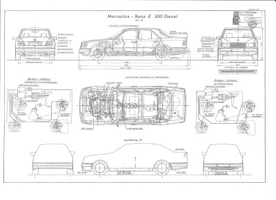

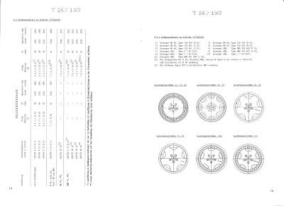

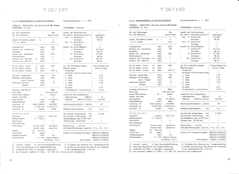

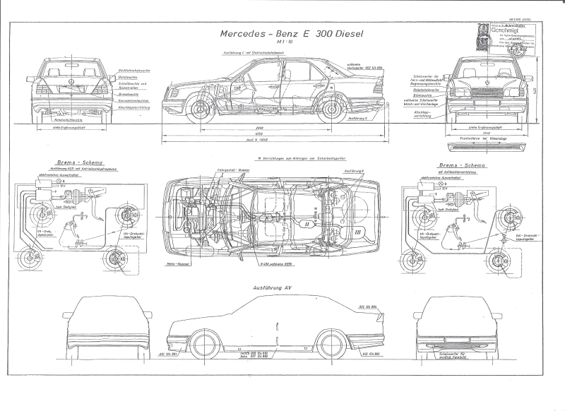

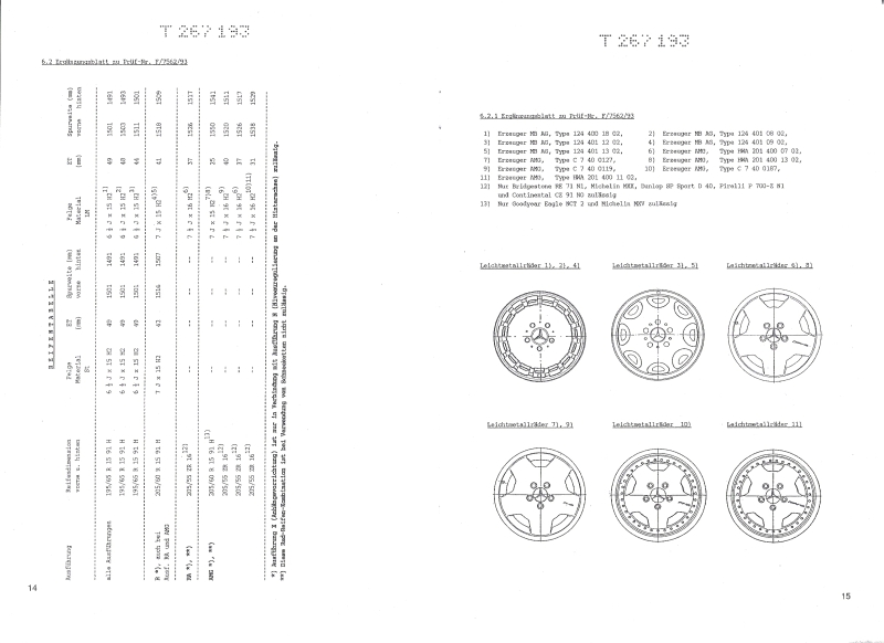

sa tu dane techniczne i rodzaje oryginalnie zakladanych alufelg z ich numeracja
124E300D_03.jpg [ 138.54 KiB | Przejrzano 799 razy ]
124E300D_02.jpg [ 195.49 KiB | Przejrzano 799 razy ]
124E300D_01.jpg [ 211.79 KiB | Przejrzano 799 razy ]

Za male. :cry: Nic nie widać. Daj, bardzo proszę, większą rozdzielczość.
