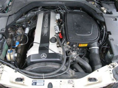

Kolega Bruno znalazł taką aukcję
http://moto.allegro.pl/mercedes-s-klasa-300-se-w140-i1379245948.html
Najważniejsze jest zdjęcie silnika
Kto roszyfruje mi tą zagadkę?
M104 tak
Ale jaki wtrysk?
- nie ma przepływomierza jak w późniejszych 104.
- nie jest to KE.
- głowica jak we wczesnej 104 300 z KE
Nie M104.990 ani nie 104.994
Na samoróbkę nie wygląda bo obudowa filtru na 100% fabryka.
hmm
Jak sobie teraz jeszcze zerkam w papiery to wygląda na wczesną wersję 320 - przepływomierz jest pod kwadratowym filtrem - no z życiu nie widziałem takiej wersji. Kolektor jak w KE a reszta elektronika.

Wg. danych ze stronki musi to byc taki model, ale gdzie przeplywomierz?

m111 robili bez przepływki, tylko na map sensorze, więc może tu też.

Widziałem takie coś na własne oczy. Silnik ten był montowany w w140 i od tego ze w124 różnił się wtryskiem oraz większą pojemnością. jaki to wtrysk ? nie mam pojęcia, na pewno sekwencyjny, wtryski jak w "normalnym" m104, ale chyba regulator ciśnienia na listwie trochę inny. Stawiam raczej na HFM, ale bez przepływki ? Bez przepływki były PSM, ale nie widać modułu, który w w124 był przykręcany na lewym nadkolu, do tego występował tylko w silnikach r4. Jak będę się widział ponownie z właścicielem tej 140-ki. przyjrzę się dokładniej...
 Tytuł: Re: M104 320
Post: pt sty 14, 2011 8:00 pm
To jest 104990.
Montowany tylko w 140 i bardzo krótko w modelu 300SE.
Wasyl ma taki silnik u siebie i jest lipa straszna,żeby kupić drugi na wymianę.
Przez rok był na allegro tylko jeden do sprzedania.
