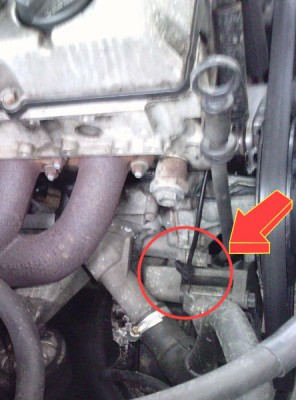

Pacjent: W124 200D. Kontrolka grzania świeci się bardzo długo, niezależnie od tego, czy silnik jest ciepły czy zimny. Po prostu rozrusznik trzeba załączać się "na wyczucie", a nie czekając na zgaśnięcie kontrolki. Czy to może być podobny przypadek? Tak na marginesie, auto miało niedawno wymieniany silnik.
Dołączam zdjęcie. Czy winowajcą może być zaznaczony na zdjęciu kabel?

A nie jest to przypadkiem przewód od elektromagnesu wiatraka? Nie wiem jaki masz przekaźnik, jeżeli kostka zasilająca jest 5 pinowa to przekaźnik bierze sygnał z czujnika temp.

Kolego Szumek tak to ten skurczybyk. U mnie po podlaczeniu przekaznik grzeje jak trzeba. W dielsu chyba tylko 2.0 ma elektromagnes na wiatraku a reszta na visco jest.

To może inaczej zapytam...
Czy OM601 ma dwa czujniki temperatury? Jeśli tak, to gdzie one się znajdują?

Ja mam om 601 ale motor jest 2,3( w sumie to samo tylko lekko rozwiercone 2,0) i u mnie jeden jest na glowicy w okolicy 2 swiecy zarowej a drugi w tym mejscu ktore pokazales na zdjeciu.
