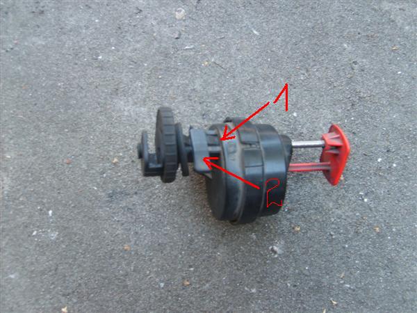

Witam ! Prawdopodobnie mam uszkodzony siłownik pneumatyczny zamykający-blokujący klapkę wlewu paliwa,nie wyrzuca bolca blokującego,w jaki sposób go zdemontować aby czegoś nie urwać-uszkodzić ? próbowałem obracać ale rusza się z 5 mm w jedną i drugą stronę,ale za cholery nie chce wyjść ! jak ktoś z kolegów to cholerstwo wyciągał proszę o jakąś instrukcję !

Sprawa dosyć prosta, ale dużo kłopotu jest z tym. Jak widać na zdjęciu zaznaczona jest część, która zaskakuje na element wkładany od strony korka. Tak więc trzeba włożyć rękę i tą część odciągnąć by zeskoczyła z zatrzasku. Wówczas siłownik można wyciągnąć spokojnie od strony bagażnika, a element przez, który się wysuwa boleć blokujący wlew trzeba przekręcić by wysunąć od strony korka wlewu paliwa. Jest tak taki ząbek który po przekręceniu się blokuje.

Autor:  Kolor [ śr lut 16, 2011 12:31 am ]
Tytuł:  Re: W 126-jak wyciągnąć siłownik klapki paliwa ?
To ten zatrzask, który trzeba zdjąć. I tak jak widać pozostaje część druga, która trzeba przekręcić i wyjąć od strony wlewu paliwa.
Pozdrawiam i życzę miłej zabawy
zatrzask.JPG [ 51 KiB | Przejrzano 898 razy ]
Autor:  Kolor [ śr lut 16, 2011 12:36 am ]
Tutaj to pięknie widać 1 zatrzask 2 to co trzeba odciągnąć by siłownik zdjąć
