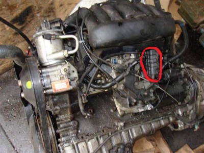

Co to może być? ciekniemi mi z tego płyn chłodniczy. 220D z klimatyzacją 96 rok.

Chłodnica oleju .

tolder126 pisze:
Chłodnica oleju .
- to tak w dużym uproszczeniu.
Raczej wymiennik ciepła, albo chłodnica oleju w "płaszczu wodnym".
Utrzymuje olej w stałej temp., najpierw podgrzewa do temp pracy, a potem ją utrzymuje.
Mi ten wymiennik puścił w środku i olej szedł do płynu
