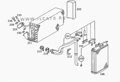

pewnie parownik puścił, albo miejsce łączenia zaworu rozprężnego z parownikiem
untitled.GIF [ 18.9 KiB | Przejrzano 1255 razy ]

Pewnie bez rozebrania całej deski rozdzielczej i nagrzewnicy sie nie obejdzie by dojść co pusciło.

kontrast miałeś dawany??? było by wiadomo, gdzie puściło napewno, ale i tak bez rozbiórki się nie obejdzie,
