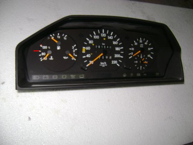

Prosze o wypowedź jaką temperaturę mają Wasze gwiazdy z silikiem 2,5 D silnik om602. Merc kolegi po wymianie termostatu utrzymuje temperaturę na kresce pomiędzy 80a 120 stopni tajk jak na zdjęciu. Myśleliśmy że jrst to temperatura 90 stopni ale po dogłębnej literaturze okazuje się że to 100 stopni co jest chyba za wysoką temperaturą. Kumpel zauważył że gdy ruszy po przejechaniu kilku km wskazówka dojdzie do tej czerwonej kreski i po chwili skoczy do ponad 120 stopni i utrzymuje się tak, czasami spadnie do czeronej kreski a czasami podskoczy jeszce powyżej 120 i tak wkółko i po pewnym czasie się uspokaja. Gdy walnie pięścią w deskę nad zegarem temp spada do narysowanej czeronej kreski . Gdzie jest czujnik temperatury płynu, patrząc od przodu po lewej stronie nad termostatem. Gdy odłączył wtyczkę od owego czujnika temperatura na zegarze nie zmieniła się - więc chyba to nie ten wskaźnik. Co robić kupić inny termostat? jakiej firmy, tamten termostat trzymał temperaturę 82 stopni non stop. Chłodnica jest czysta myta kercherem, nie podziurawiona itd

Umnie, co prawda OM603 trzyma średnio 98C, przy mocnym ciśnięciu pod góre jest ze 105C, ale średnio podchodzi pod 100C. Termostat powinien sie otwierać przy 85C, uważam, że temperaturą 100C nie ma co sie przejmować, płyn gotuje się dopiero pod 120C, mysle, że to optymalna temp. pracy.

@nordyk, mój OM602 trzyma minimalnie ponad 80C, tak jak piszesz ok. 82C.

Ten czujnik nad termostatem służy do sterowania czasem grzania świec.
Czujnik temperatury od wskaźnika jest w głowicy, pod kolektorem ssącym.

Skoro naparzasz w licznik reka i temp. spada to usterki logicznie rozumujac nalezy szukac nie w czujniku temperatury a wlasnie w zegarach. Jak chlopak ma slaba mase to takie cyrki pokazuje, trzeba rozebrac zegary i poprawic pol. el. czujnika temperatury z szyna zasilajaca (ew, przelutowac). w pierwszym poscie pisalem Ci sprawdz mase na zegarach. Teraz sie tylko powtarzam

OK o masie wiem, ale Milosh pytam teraz czy temperatura cieczy chłodzącej nie jest za wysoka dla om602 dodam że wskazówka oscyluje ciut poniżej czerwonej kreski na załączonym zdjęciu. Ta kreska to podobno 100% co wydaje mi się za dużo

Zalezy jaki masz termostat wsadzony. Oryginalny wahler otwiera sie przy ok 87C czyli w prawie w polowie pomiedzy Twoja czerwona kreska ze zdjecia a kreska z 80C. Utarlo sie, ze wskazowka temp. powinna swa dolna krawedzia "opierac" sie o gorna czesc "brzuszka" cyfry 80.
Wisco masz sprawne?
