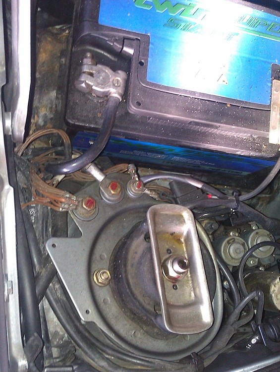

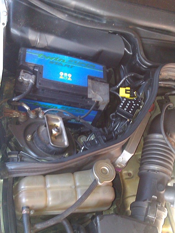

- masy - miałem podobny problem, ale nie było to falowanie tylko praca na wyższych obrotach i też gdy przygazowałem to obroty normowały się, problem rozwiązałem przez dokładne wyczyszczenie kabli masowych, które przykręcone są do mocowania prawego amortyzatora. Dodatkowo, po czyszczeniu zabezpieczyłem je smarem miedziowym. Po tym zabiegu problem ustał.
Jeżeli to nie pomoże to będziemy szukać dalej.
Autor:  gregorrr [ śr mar 28, 2012 5:45 pm ]
Tytuł:  Re: [W124] Czujnik położenia przepustnicy - M104
Wiązki przepustnicy jeszcze nie ruszałem.
Odnawiałem tylko "główną" wiązkę - gdzieś o tym wcześniej pisałem.
Naiwnie zacznę do mas, bo to nie problem, choć mam świadomość, że prędzej czy później
temat przepustnicy mnie czeka.
Za tutoriala wielkie dzięki [ok] Kiedyś już go widziałem (chyba na innym forum
zapodawałeś, tak mi się zdaje) ale nie zapisałem.
Teraz dodam go oczywiście do archiwum.
Dla uściślenia/potwierdzenia: jeśli chodzi o masy, to jest to miejsce jak na fotach niżej??
U mnie wyglądają na zamontowane jeszcze w fabryce, ale tak czy siak je pomacam.
Dzięki ogromne za podpowiedzi [ok] W weekend coś podziałam i dam znać co z tego wyszło :)
IMAG0467.jpg [ 126.43 KiB | Przejrzano 3171 razy ]
IMAG0466.jpg [ 146.84 KiB | Przejrzano 3171 razy ]
