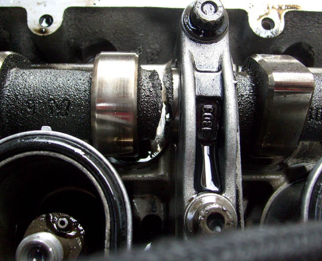

Sprawa wygląda zwykle tak:
pomocnik mechanika zakręca ostrow wałek od jednej strony do drugiej bez wyciśniętych regulatorów luzu.
- robi to szybko wałek pęka mu podczas dokręcania.
- robi to wolno wałek pęka lekko i łamie się po chwili od odpalenia.
Jak wkręca wałek na założonej głowicy +100% do szczęscia w połamaniu wałka bo zawory oprą się o tłok.
Jak nie robi etapami zakładając dokręcanie przeplatane - na kilka razy w koło tak jak śruby w głowicy to jest następny bonus do szczęścia.
Nie bywam często w warsztatach ale pomimo tego widziałem taką akcję więc nie jest to jakiś wyjątek.
Chyba, że robota była wykonywana właściwie a wałek miał już naprężenia - to wie tylko ten co składał.
Wałek jest mało odporny na naprężenia zginające a sprężny zaworowe przy końcu głowicy zakręcając początek gną wałek dużą siłą.

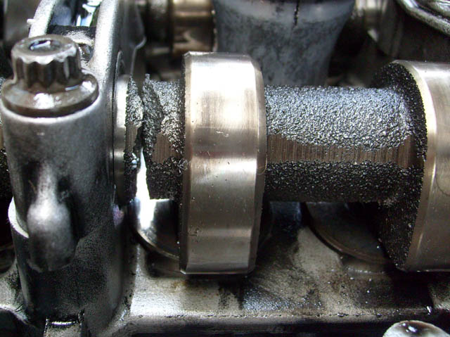

oto obiecane zdjecia:
cam1.jpg [ 84.86 KiB | Przejrzano 3770 razy ]
cam2.jpg [ 89.22 KiB | Przejrzano 3770 razy ]

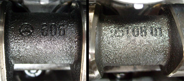

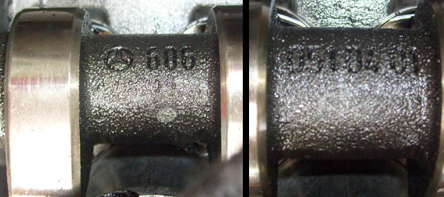

Przy okazji zrobilem fotki numerow na wałkach i wyszedł problem.
Te numery w ogóle się nie zgadzają z tym co VINiarka mi podpowiedziała i co zapisałem w pierwszym poście.
Albo czytam niewłaściwe numery (a innych nie znalazłem), albo faktycznie w silniku jest założone zupełnie co innego niż VIN podaje.
cam_in.jpg [ 68.2 KiB | Przejrzano 3770 razy ]
ssący jest: 606 051 08 01
ssący wg VIN: A606 050 15 01
cam_ex.jpg [ 61.58 KiB | Przejrzano 3770 razy ]
wydechowy jest: 606 051 04 01
wydechowy wg VIN: A606 050 07 01

Jak zakręcasz z niewyciśniętymi regulatorami to zawór potrafi się przeć o tłok, nawet jak wałek jest już ustawiony łańcuchem na odpowiedni kąt. Regulator jak wstanie całkiem bez wałka to potrafi uchylić teoretycznie zamknięte zawory nawet w ZZ tłoka. One póżniej opadną bo sprężyna wyciśnie olej - ale z założoną głowicą to już jest kraksa.
Człowiek uczy się na własnych błędach [chory] a i akurat byłem w warsztacie kiedy znajomy poprawiał głowicę po mechaniku - stąd wiem, że "się zdarza" i to nie jakoś wyjątkowo.
Czyli ściągnąć wałek można z silnika, ale zakładać go spowrotem już nie wolno, dopóki się nie wyciśnie popychaczy (regulatorów, kasatorów [jezyk5] )
Ta informacja jest na wage złota!! Dzieki!!
