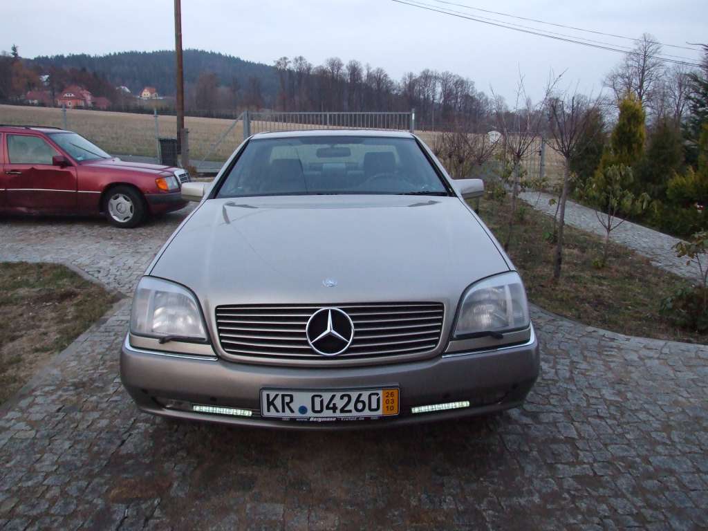

Światła che zamontować w kratki (te zdejmowalne) obok halogenów. Nie będą wystawiać poza kratkę.
Załączam dwie wersje:
1. 22cm/2,5cm - 20led
2. 16cm/1,8cm - 8led
Przymierzałem te mniejsze i nie wiem czy za małe, jednak wyłączone w ogóle nie rzucają się w oczy.
Z drugiej strony większe lepiej są widoczne ... lecz potrzebna będzie trochę destrukcja kratek.
Komentarz: 22/2,5cm 20 led
swiatla3.jpg [ 82.79 KiB | Przejrzano 2108 razy ]
Komentarz: 16/1,8cm 8 led
swiatla2.jpg [ 82.59 KiB | Przejrzano 2108 razy ]

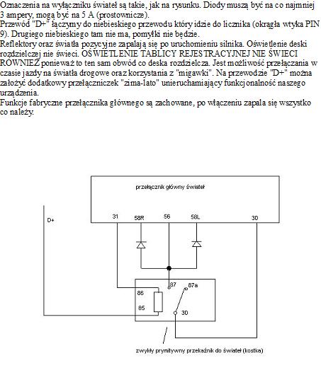

Znalazłem coś takiego na zaprzyjaźnionym forum:
http://www.mb.org.pl/forum/ubbthreads.php/topics/246884#Post246884
To by rozwiązało mój problem, tylko rysunku nie ma...
Ale Gerri jeszcze odwiedza fora - może sobie przypomni. Z góry dzięki.

Post: sob wrz 03, 2011 7:22 pm
Posty: 2205
mza pisze:
Mam ten opis Gerri'ego wraz ze szkicem, ale niestety w marnej jakości. Może coś dojrzysz:
swiatla.jpg [ 44.72 KiB | Przejrzano 2068 razy ]

Rysunek w skali 1:1 czytelny.
Mam już przekaźnik z rysunku i jutro będę miał diody.
Przełącznik główny świateł to chodzi o ten z kabiny po prawej stronie?
Martwi mnie sprawa niebieskiego przewodu - czy go znajdę bez wyciągania zegarów.

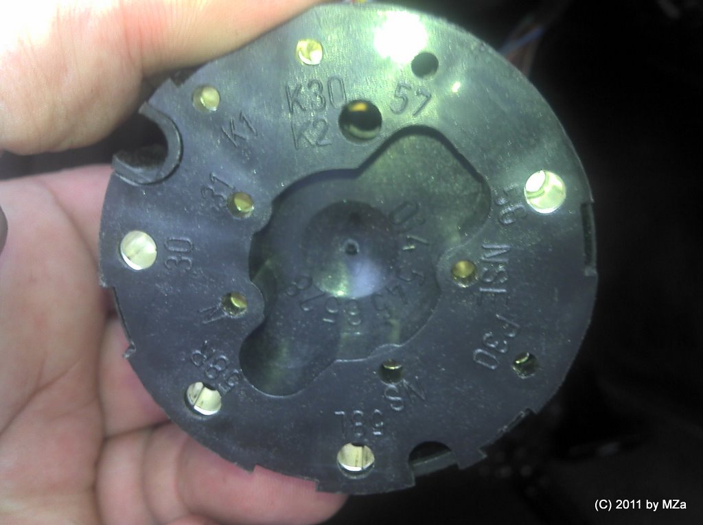

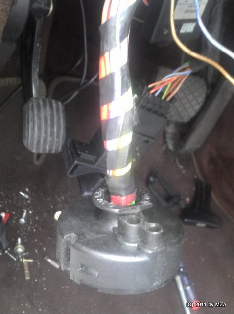

ToTAlnA porażka.
Po ściągnięciu osłony pod kierownicą - dostęp jest.
Opisy na wtyczce od przełącznika zgodne z rysunkiem.
To mogę ogarnąć - wtyczka rozbieralna.
Nigdzie nie mogę znaleźć niebieskiego przewodu. To znaczy mogę ale jest ich dużo.
Może jakaś rada czym zastąpić niebieski przewód (rozumiem, ze on jest po zapłonie?), albo jak wyciągnąć zegary ...
Komentarz: Wtyczka przełącznika 2
2011-09-09_16-59-8.jpg [ 49.22 KiB | Przejrzano 1951 razy ]
2011-09-09_16-58-58_218.jpg [ 89.54 KiB | Przejrzano 1951 razy ]

Post: śr wrz 14, 2011 9:05 pm
żeby wyciągnąć zegary, wyjmuje się lewy nadmuch i wypycha zegary ręką.
