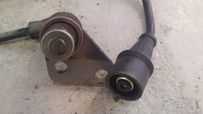

Uszkodzone przewody czujników ABSu z przodu lub skorodowane miejsca piasty (wianki), z których odczytywana jest prędkość koła.

Wyłączyć silnik, rozpiąć któryś z czujników ABS'u, odpalić i ruszyć. po paru metrach zapali się kontrolka i ABS się wyłączy.
Wtyczki/łaczenia przewodów są obok kielichów przednich amorków.
Albo odpiąć wtyczkę z modułu abs'u, za osłoną za akumulatorem.
