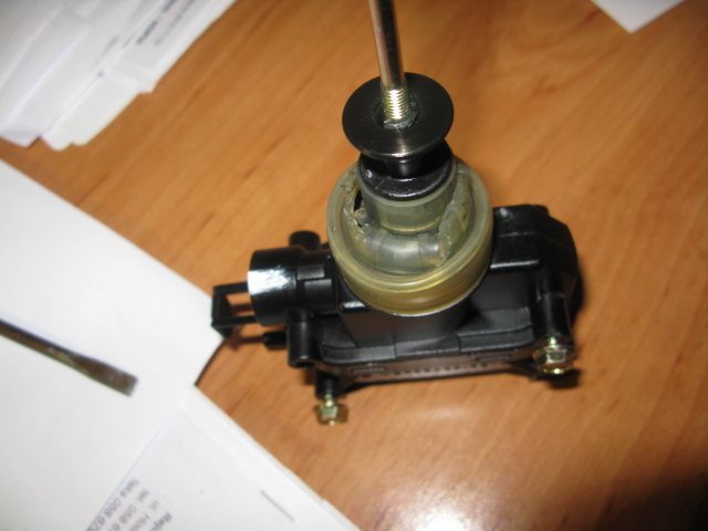

Za ciągłe zamykanie centrala odpowiadał siłownik w bagażniku (dzięki Gerri), gdy się w niego postukało to zamykał od razu, bez stukania dopiero po jakimś czasie. Wymontowałem go i jak widać na zdjęciu, ma pękniętą osłonkę. Nie bardzo wiem jak toto działa - wydaje się, że nieszczelność tej osłonki nie ma wpływu na samoczynne zamykanie- to jest chyba tylko zabezpieczenie przed brudem?
Jak ustawię go w pozycji otwartej to wystarczy nim trochę poruszać i trzpień się nieco chowa - słychać wtedy jak przełącznik w środku robi klik, czyli zamyka mi central. Jak robię to samo z zatkanym króćcem powietrza - nie ma klik i trzpień się nie chowa, czyli ok. Próba usta-przełącznik wykazała, że jest szczelny.
Zanim kupię nowy, pytanie:
czy to normalne zachowanie i w stanie otwartym powinno go utrzymywać w samochodzie jakieś ciśnienie, które zniknęło, czy jest padnięty i dalej nie szukać przyczyny?

Autor:  Gerri [ czw wrz 29, 2011 12:50 am ]
Tytuł:  Re: [126] moduł fabrycznego alarmu
lukasz pisze:
W siłowniku jest prosty zatrzask z kulką (jak w skrzyni biegów) który "usadawia" siłownik w jednej z dwóch pozycji: otwarty lub zamknięty. Zatrzask jest połączony z wystającą na zewnątrz dźwignią natomiast ... nie.... no nie umiem tego tak wytłumaczyć, żeby zrozumiał to ktoś, kto tego nigdy nie widział :-/
Kiedyś na jakieś forum zrobiłem piękny obrazek z wytłumaczeniem co i jak ale nie umiem znaleźć [smutne]
Dziura w osłonce nie przeszkadza w samym działaniu - bardziej chroni właśnie przed kurzem. Szczelność tego elementu była bardzo ważna w modelu 123 - w 124 i 201 już nie jest to takie ważne.
Autor:  lukasz [ czw wrz 29, 2011 12:10 pm ]
Rozebrałem siłownik i wewnątrz nie widać żadnego mechanizmu mającego go zatrzasnąć w pozycji otwartej, jest natomiast całkiem spora sprężyna pchająca w stronę "zamknięty". Wydaje się, że jedyną siłą mającą równoważyć odpychanie sprężyny powinno być ciśnienie w dolnej komorze siłownika.
Idę dmuchać w wężyk w poszukiwaniu nieszczelności, zanim zamówię nowy siłownik.
Dmuchając w wężyk wydaje mi się, że bardzo ciężko ale jednak da się tam wdmuchnąć nieco powietrza. Wężyk biegnie w okolice klapki wlewu paliwa i tam się z czymś łączy.
Czyżby jednak nieszczelność - a może tak ma być?
Autor:  Gerri [ czw wrz 29, 2011 8:34 pm ]
lukasz pisze:
Źle szukasz. Dawno tego nie miałem w łapie, ale zatrzask jest na pewno. Bliżej tej rozerwanej osłony/pod nią - taki niewielki nadlew prostopadły do osi siłownika. W środku jest niewielka sprężynka i niewielka kuleczka.
lukasz pisze:
W układzie z samego założenia konstrukcyjnego jest zbyt wiele "mikro"nieszczelności - po chwili ciśnienie spada i auto się zamyka? - BEZ SENSU
lukasz pisze:
Tą metodą to prędzej zrobisz sobie "kleksa" [zlosnikhihi] w spodniach od wysiłku dmuchania niż znajdziesz jakąś nieszczelność.
Autor:  lukasz [ czw wrz 29, 2011 9:06 pm ]
Gerri pisze:
Też tak pomyślałem i zamówiłem nowy siłownik, zobaczymy co z tego wyniknie.
Jak przyjdzie, to zrobię staremu szczegółową sekcję w poszukiwaniu zatrzasku. Na razie nie chcę go zniszczyć.
Próbę szczelności wykonałem z wyczuciem, także obyło się bezkleksowo [zlosnikok] .
