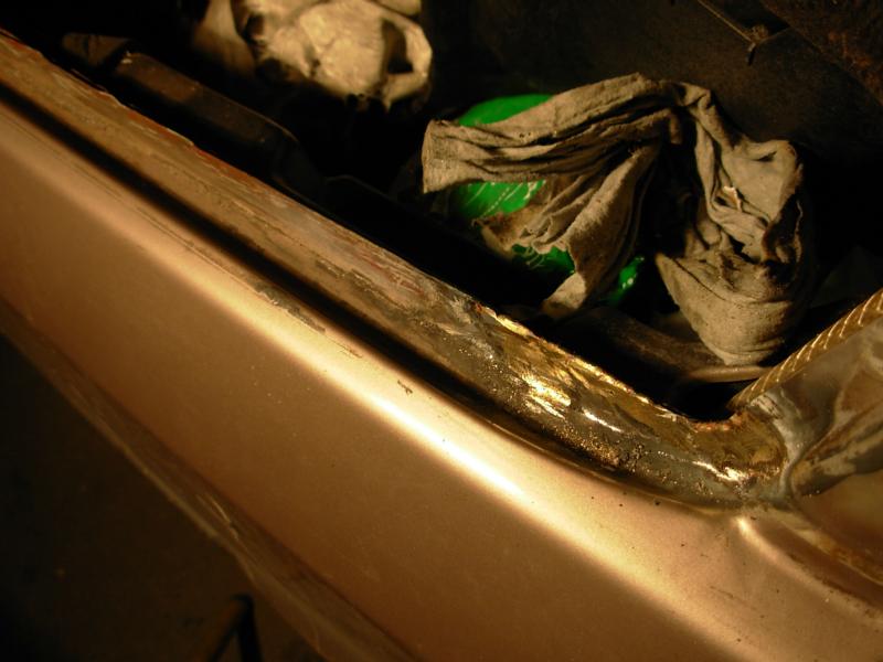

Mam pytanie dotyczące rynienek na tylnych błotnikach w kombi. Są one schowane pod uszczelką szyb bagażnika i domyślam się, że woda ma być z nich wydmuchiwana przez pęd powietrza w czasie jazdy, ale tak się nie dzieje. Uszczelka trzyma wilgoć, a ta robi spustoszenie z rantem i woda cieknie do bagażnika. Uszczelnianie uszczelki nie zdaje egzaminu, a do tego jest bardzo kłopotliwe do zrobienia w najważniejszym, newralgicznym miejscu. Nowe uszczelki kosztują ponad 500 zł sztuka i chyba bez sensu je kupować, skoro stare nie są ani twarde, ani popękane. Rozważam opcje "poprawienia fabryki" i zrobienia odpływów tych rynienek. Jak ktoś ma jakieś lepsze pomysły lub sugestie to chętnie poczytam i pooglądam.
Zdjęcia poglądowe:

zgodzę się z Tobą, że coś tam w fabryce spartolili, każde kombi tam prędzej, czy później gnije. Napisz jeszcze tylko jak wyjąłeś te szyby z uszczelkami ;)
