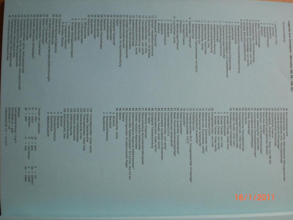

Mam wielką prośbę, z niemieckim nie miałem do czynienia wogóle, wujek google czasami pierdoły odstawia jak coś wpiszę nie tak, potrzebuje rozszyfrować opis schematu do W126 :cry:
opis.JPG [ 117.29 KiB | Przejrzano 1302 razy ]
Pomożecie :oops: Jaki człowiek jest głupi jak nie zna języka, nie wiedziałem, to teraz się przekonałem. Sorry za OT, ale mnie szlak trafia na samo wpisywanie w tłumaczu tego, nie wiem czy bez 0,7 to pójdzie [clown]

Dobra trochę pogooglowałem i poprawcie mnie jeśli coś nie tak:

Dobra mam wszystko tylko proszę o sprawdzenie czy przyzwoicie to jest przetłumaczone [zlosnikok]

bez gugla: ;)
4 - czujnik TEMPERATURY płynu chłodzącego
8b - kontrolka świateł drogowych
8c - kontrolka ładowania
25 - włącznik czasowo-termiczny
27 - wtryskiwacz rozruchowy
28 - nie jest to regulator nagrzewnicy. Musiałbym spojrzeć na schemat.
30 - włącznik awaryjnych
32c - styk załączający światła mijania
35 - ....z elektronicznym OGRANICZENIEM prędkości obrotowej silnika i regulatorem wstępnego nagrzewania po prostu jest tam sterowanie wtrysku rozruchowego)
38 - włącznik drzwiowy dla elektrycznych szyb (taki wczesny komfort)
45 - czujnik temperatury WEWNĘTRZNEJ
58 - "startsperr" blokuje rozruch jeżeli lewarek nie jest na "N" lub "P"
89 - czujnik punktu "OT" tłoka pierwszego cylindra
91 - połączenie wiązki lamp tylnych
Nie do całej reszty się zgadzam - ale jakoś nie wszystko z tekstu wynika i musiałbym rzucić okiem na schemat.

Dzięki Gerri za sprostowanie, tak czy inaczej musiałem się podszkolić [zlosnikok] bo wujek google czasami takie pierdoły wypisywał, że nie szło rozeznać się o co chodzi,
jeszcze raz wielkie dzięki i załączam schemat do I-seryjnych w126 V8, jedynie w takiej wersji udało mi się znaleźć:

ale wracając do schematu Gerri mam kilka pytań odnośnie układu klimatyzacji, pewnie nieraz zdarzyło Ci się przy niej grzebać, próbuje swoja reanimować i staram się zrozumieć jak to wszystko działa ( tylko nie śmiejcie się :oops: )
Zasilanie dla 52 brane jest od 48 pokrętła regulacji obrotów dmuchawy i żeby wogóle zasilanie poszło na 52, to musi być prędkość wentylatora conajmniej ustawiona na 1 i więcej, logiczne [zlosnik]
Nr 52 to jest pokrętło dla ustawiania temperatury klimy tak mi wujek google przetłumaczył???, lub włącznik ze śnieżynką, czy sterownik, bo sam już nie wiem [chory]
Do niego jest podłączony czujnik temperatury parownika 53, który monitoruje temp przy samym parownik, pewnie żeby nie spadła za bardzo i nie zamarzało w nagrzewnicy????
Dalej idąc od niego wychodzi również przewód do 61- zaworek, który odcina podciśnienie głównej klapy zaworu powietrza (obieg zewnętrzny lub wenętrzny)
Kolejnym wyjściem jest przewód, który uruchamia przekaźnik 62, a on poprzez czujnik ciśnienia w układzie uruchamia sprzęgło sprężarki.
Wentylator przy chłodnicy, rozpoczyna pracę kiedy czujnik 76 załączy się przy temp. 62 stopnie i uruchomi przekaźnik 80 i poprzez rezystor obraca się wolniej. Drugi czujnik nr 77 przy temp. 110 stopni uruchamia przekaźnik 79 i wentylator obraca się z pełną szybkością.
I tak to mniej więcej rozumuje [zlosnikhihi]

Z tekstu może to tak wyglądać. Z obrazka nie jestem w stanie wszystkiego doczytać.
