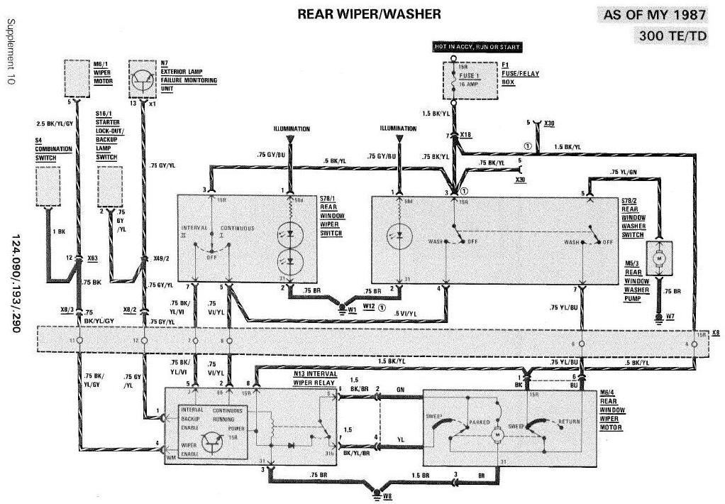

Wycieraczka chodzi, tylko padł spryskiwacz, ale wyszukałem, że to wina silniczka wycieraczki i jego ścieżek. Gdyby wycieraczka nie chodziła, od razu zabrałbym się za wiązkę. Ale zanim wymienię kolejny mechanizm zamka, sprawdzę te przewody. Brakowało mi dopingu, dlatego napisałem temat, żeby mnie ktoś nakręcił [zlosnikok] Już kiedyś robiłem w kombi prawą stronę, bo płyn leciał do bagażnika, wiadomo jaki tam cholerny dostęp jest :evil: No ale idzie odwilż, więc chyba się zabiorę za tą wiązkę.

Ooops, nie doczytałem, że nie chodzi o wycieraczkę, a o spryskiwacz [clown] Ale skoro mówisz, że napięcie do silniczka spryskiwacza dochodzi od mechanizmu wycieraczki, a ten z kolei dostaje napięcie z wiązki przy lewym zawiasie, to jednak jakiś związek może tu być. Powiem Ci, że ja tę wiązkę już dwa razy rozbierałem - drugi raz, gdy przycinał mi się (po jakimś czasie od naprawienia) silniczek dociągania (nic naonczas nie znalazłem, a silniczek przestał się przycinać, potem znów się przyciął, raz, czy dwa, potem znów nie itd.). Tak samo, dwa razy wymieniałem przewód doprowadzający płyn do tylnego spryskiwacza - to dopiero jest jazda [zlosnikhihi] No i raz wymieniałem siłowniki tylnej klapy (obecne zresztą także padły, bo to jakieś słabe używki były), więc "tyły" mam opanowane [jezyk3]

Dennis napisałem, że napięcie właśnie nie dochodzi do spryskiwacza [zlosnik]

bary123ce pisze:
Mówiłem ogólnie, że dochodzi, czytaj: zgodnie ze stanem, jaki wyjechał z fabryki.
Z poniższego schemaciku wynika, iż masz rację. I raczej nie będzie to miało związku z dociąganiem. Albo ścieżki w mechanizmie wycieraczki się pouszkadzały, albo jest przerwa na przewodzie idącym od mechanizmu wycieraczki do pompki (zakładam, że samą pompkę sprawdziłeś).
Wygląda na to, że dwie wiązki, przy obu zawiasach, będziesz musiał sprawdzić [hihi]
