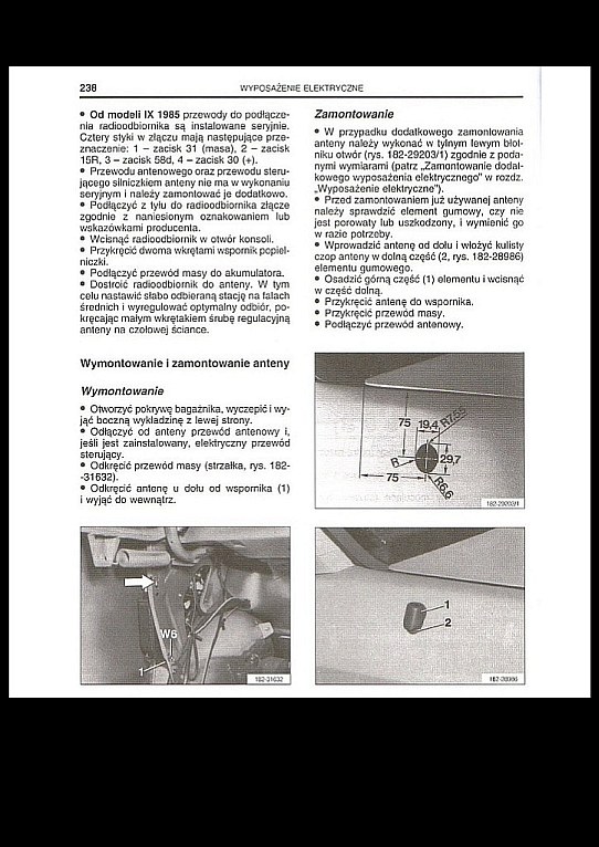

Noszę się z zamiarem zainstalowania anteny na właściwym miejscu w związku z tym mam kilka pytań.
Czy ktoś mógłby podać mi wymiary umiejscowienia anteny w tylnym błotniku jak to powinno być w oryginale?

Na dniach będę montował u siebie antenę, zmierzę i podeślę odległości. Zamienniki z allegro sobie odpuść, u hruścika z forum dostaniesz hirschmann’a w normalnych pieniądzach.

Proszszszszsz:
Komentarz: Skan z "Sam naprawiam"
1.jpg [ 104.94 KiB | Przejrzano 975 razy ]

Wielkie dzięki za zdjęcie, chyba rzeczywiście oryginał będzie lepszy.
