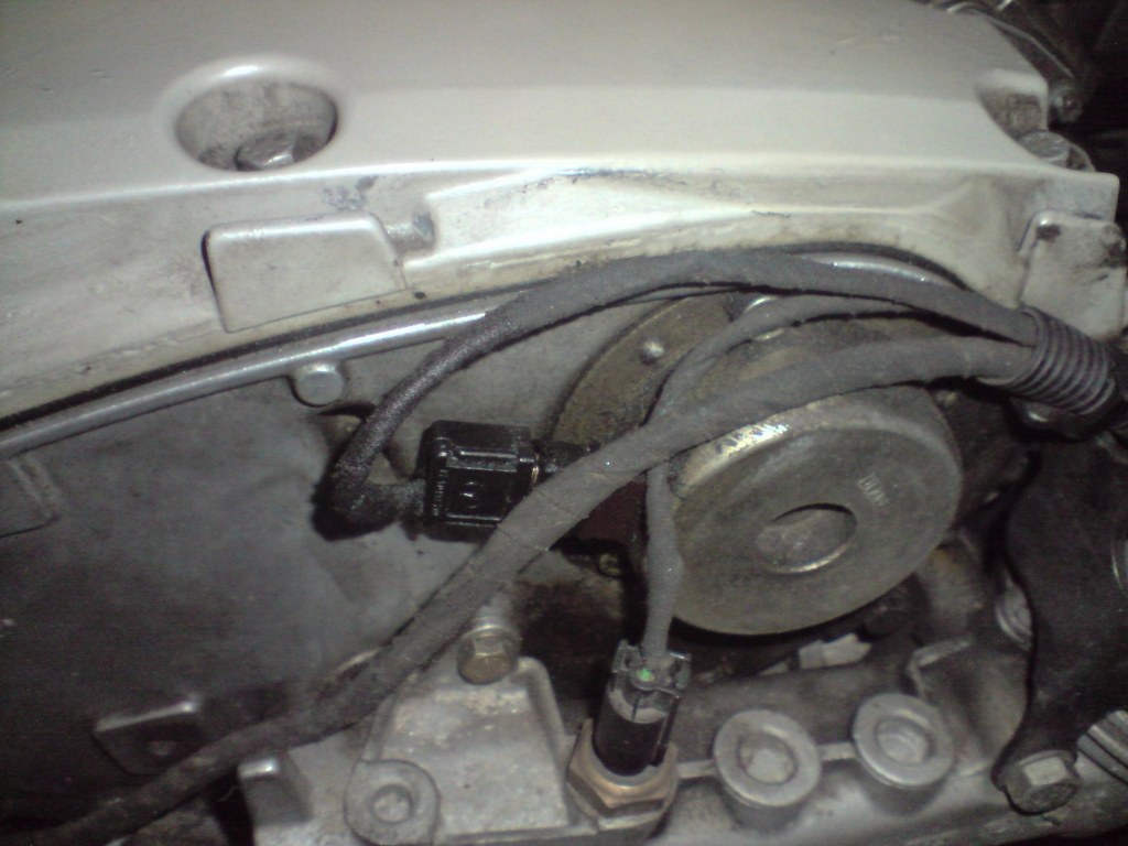

Właśnie też myślałem że dotyczy tylko nowszych M111. Muszę u siebie zobaczyć do skyrznki w podszybiu czy nie ma oleju.
U mnie to wygląda tak, wydaje się że olej nie prawa lecieć pod tym opolotem ale muszę sprawdzić.

Właśnie cały problem polega na tym że olej wędruje nie całą wiązką tylko poszczególnymi żyłami kabli które są w wiązce.
Zastosowane rozwiązanie serwisowe polega na dodaniu przewodu z dwoma złączkami, który przerywa drogę, którą olej wędruje.
