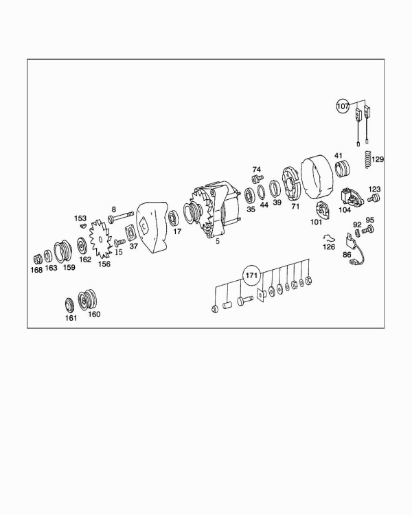

Dzięki darus! Zakładając, że żaróweczka w kontrolce jest jednak ok (wcześniej, już w trakcie dziwnego zachowania "ładowania", kontrolka ta się jednak świeciła), przyjrzę się diodom w alternatorze. Pomożecie zlokalizować to-to na obrazku? :)
alternator.gif [ 43.64 KiB | Przejrzano 2027 razy ]

Poz. 71 zdaje się, przy czym poprostu pojedź do elektryka, ktory sie zajmuje alternatorami. W sumie wymontować alternator samemu ze 124 to 10min pracy. Generalnie jeżeli to mostek diodowy to wlutuje nowy i tyle, pewnie dojda łożyska. nie sądzę, żeby przewód do kontrolki miał gdzies przerwe, chociaż różnie to w życiu bywa.
