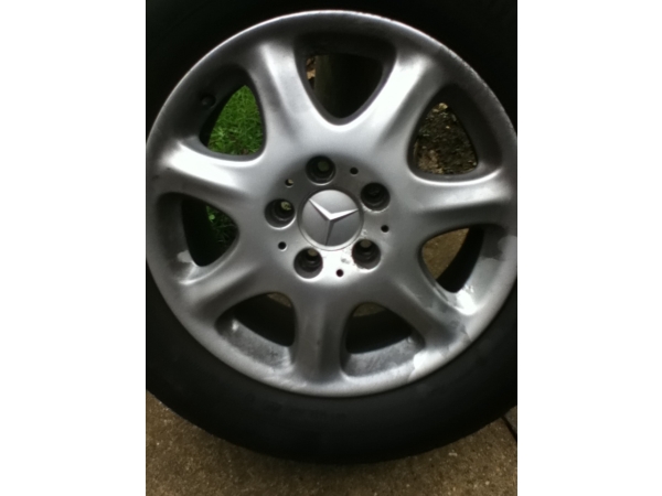

Koła jakieś większe bym chętnie do niego włożył, jakoś tak nie bardzo się prezentuje na tych 15-kach. Jaki romiar byście polecali? Tak wogóle jakie wymiary będą pasować? Od W220 da się włożyć?
Dzięki panowie za rozkodowanie vin-u [zlosnikok]
Autor:  blogun [ sob lis 17, 2012 3:59 pm ]
Tytuł:  Re: [W126] prośba o rozkodowanie vin-u, mój nowy nabytek
Myślałem o takich tylko czy się tam zmieszczą 7.5 J ET46 16 cali

znalazłem rozpiskę z rozmiarami na forum - wszystko jasne
