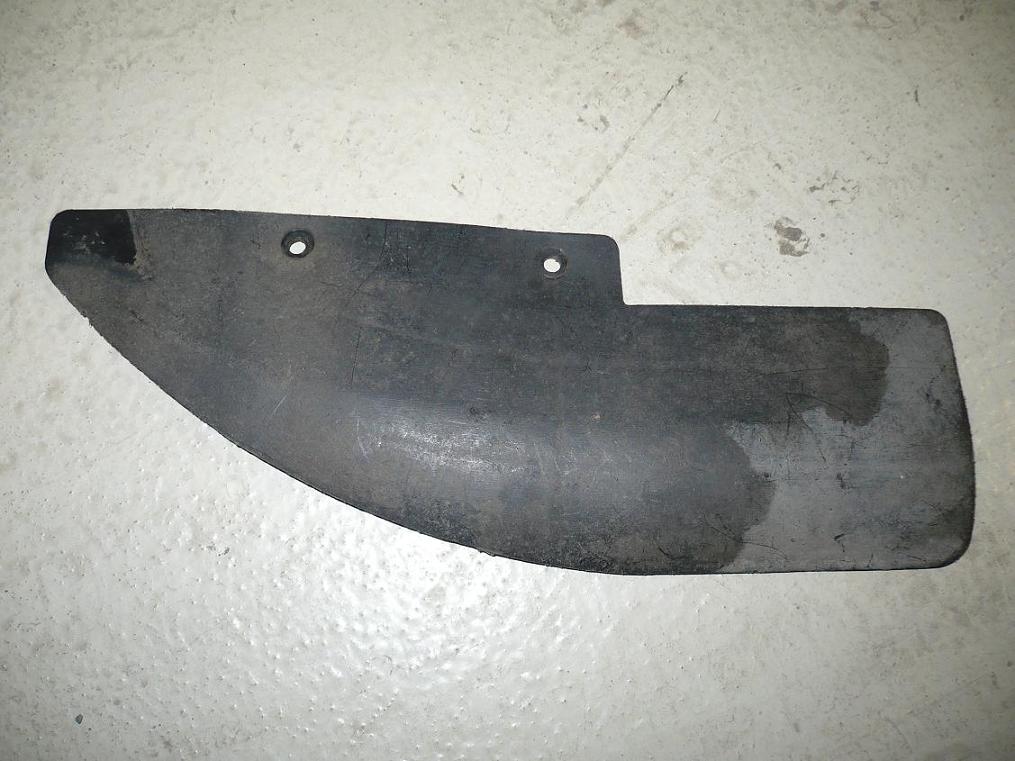

Chodzi o umiejscowienie poniższej osłonki, na schemacie nr 30. Mam ją, mam nawet śrubki, ale ni cholery nie wiem, jak i gdzie ją przymocować (chodzi, jak rozumiem, o tylne prawe nadkole).
Gdyby któryś z użytkowników zadbanych (w niezadbanych pewnie było w tym miejscu coś już kombinowane, jak u mnie [zlosnikok] ) kombików wrzuciłby fotkę, jak to u niego wygląda, byłoby super.

To chyba osłonka, która jest przymocowana do prawego tylnego nadkola. Na samym dole w od strony zderzaka a tym wąskim w kierunku tłumika.

Dzięki, Koledzy, idę montować [zlosnikok]

Zamontowane [zlosnikok]
osłonka.JPG [ 22.09 KiB | Przejrzano 1526 razy ]
U mnie ten zaznaczony kolorem koniec osłonki ładnie schował się pod szeroką listwę tylnego błotnika :)

O widzisz, to muszę sobie poprawić, bo faktycznie jak się przyjrzeć, to wygląda jak dosztukowane :lol:
