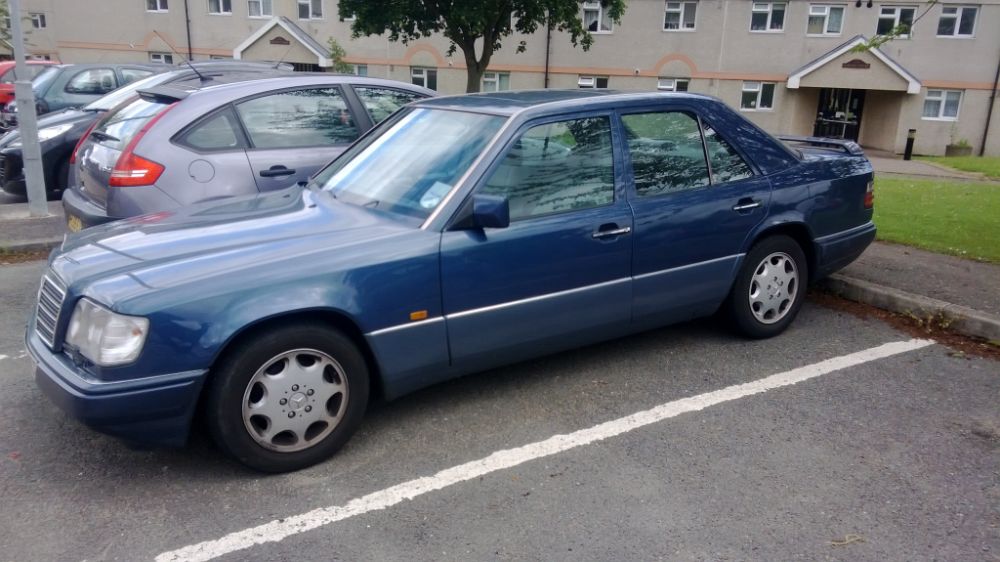

A więc skoro stałem się zawodowym bezrobotnym to pomyślałem sobie że wreszcie czas czymś się zająć. No i tu nawinął mi się Dziad- parchlak zakupiony za dewizy w kwietniu zeszłego roku którym do dziś dzień przejechałem ok 22tkm, Nie obyło się bez usterek. Do dzisiaj wymienione zostały
Pompa wtryskowa z mocowaniem filtra- £1500
Przewody paliwowe przy pompie- £36
Końcówki drążków 4szt- £167
Płyn i filtr w ASB- £150 + VAT
Alternator- £120 u Cytryna i Gumiaka
Napinacz paska klinowego £80-j.w.
Pąpa wody £45- j.w.
Pozostało do zrobienia:
-wtryski £250
-wycieraczki reflektorów
-podgrzewane dysze spryskiwaczy
-tempomat
-skrzynia biegów £900
-wahacze tył
-prawdopodobnie szklanki
-poduchy silnika i skrzyni
-odkręcenie spojlera- wkręcona "na chama i pod kątem" śruba (oryginalny karatduszatelet)
-rozwiązanie problemu z obrotami/ciśnieniem oleju- niższe obroty- ciśnienie wyższe, wyższe obroty- ciśnienie niższe...
Z drobiazgów które udało mi się zrobić samemu to:
Szyby opuszczają się wolno- przetarta wiązka w tylnych drzwiach.
Martwy termometr- wylany kondensator 47mikro w module termometru
WP_20130622_004.jpg [ 94.67 KiB | Przejrzano 2072 razy ]
Nawiew na przednią szybę- nadal walczę ale wygląda na to że linka się rozciągnęła
Przelutowany ELR/ARA- auto rano pali o niebo lepiej i obroty jakby wyższe
Naprawiona klimatyzacja Diavia- TAK wreszcie DZIAŁA

Pąpa a nie pompa tylko dlatego że "tego czegoś" nie można inaczej nazwać. Wszystko za sprawą "uszczelek" o twardości papieru toaletowego z makulatury. Zamontowany zamiennik po roku cieknie...
Tempomat naprawiony- wymieniony został czujnik prędkości (35zł razem z licznikiem) i sterownik (50zł). Głównym problemem okazała się być zalana jeszcze przez poprzedniego właściciela złączka serwo. Sterownik został na wszelki wypadek przelutowany.
Moduł termometru został wymieniony na nowy używany. Stary termometr przekłamywał temperaturę o ok 20 stopni.
Przebieg niestety jest w większości udokumentowany- do ok 102000 mil, chociaż nie wiem ile liczników tak naprawdę było w tym samochodzie. Części usterek można było uniknąć gdyby poprzedni właściciel nie mył tak nadgorliwie silnika zalewając alternator i regulator napięcia.
