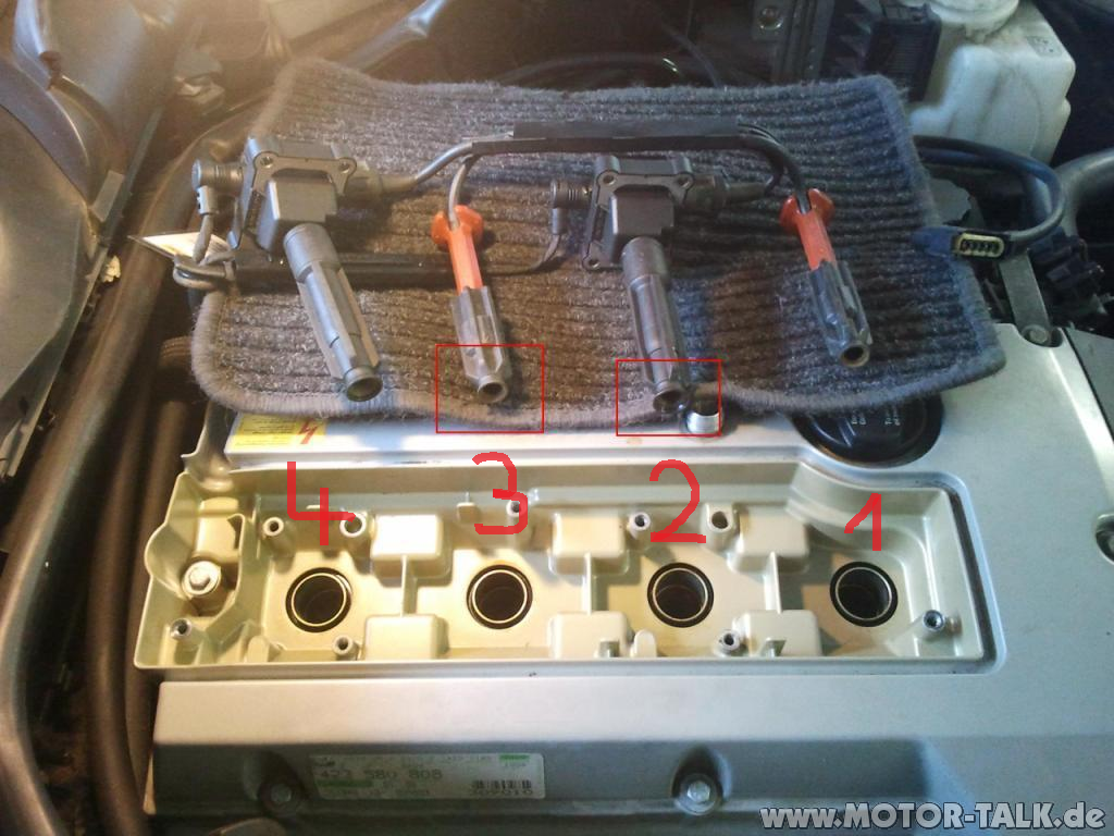

W okularze są dwie cewki. (jedna na dwie świece)
Są pod deklem przykręconym do pokrywy zaworów.
Ale skoro kolega sprawdził iskrę to zakładam, że cewki by zauważył.
W necie znalazłem takie zdjęcie więc może we wcześniejszych M111 wygląda to inaczej.
u mnie wygląda to tak jak tu:

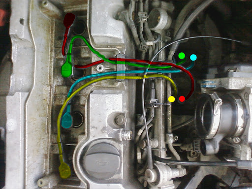

Cewki demontujesz od spodu z kanału lub podnośnika.
1 i 4-ty cylinder jest przechlapana w demontażu.
Trzeba wykręcać alternator, żeby się do niej dostać.
