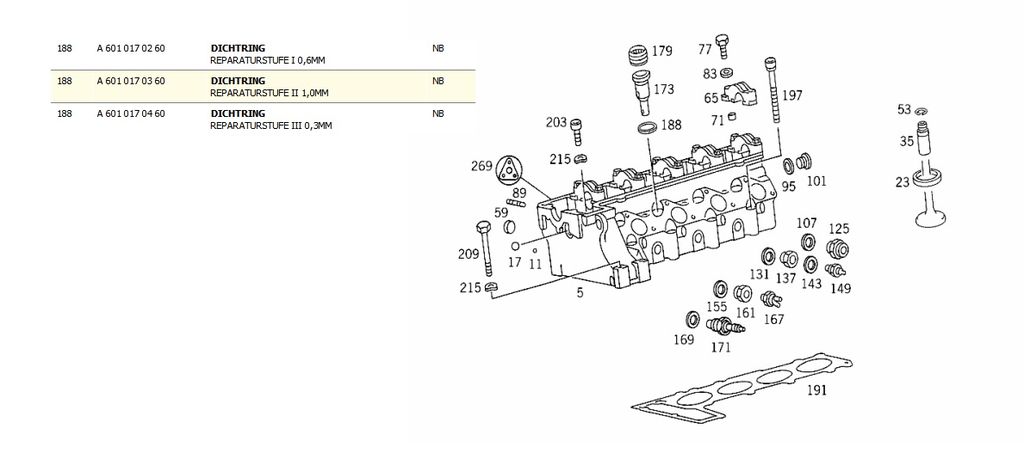

Witam! Czy miedzy komorą wstępna a głowicą jest jakaś uszczelka? A jeśli tak to gdzie można ją kupic. Szukałem ale nie mogę znaleźć informacji na ten temat za pomoc z góry dziękuje :)

nr 188 około 34 zł serwis
