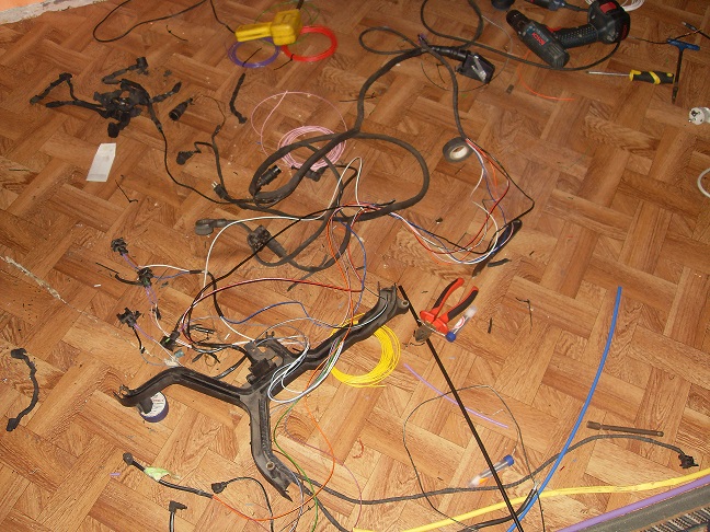

Teraz wziołem się za wiązkę silnika i już prawie kończę, została trepanacja gniazda przepustnicy widocznego na zdjęciu narzie nie mam pomysłu jak się za to zabrać.

Autor:  MartinezTychy [ wt paź 13, 2015 6:40 pm ]
Tytuł:  Re: [w124] silnik m111 rozrząd -kolizyjny?
Ładne spaghetti na podłodze.
