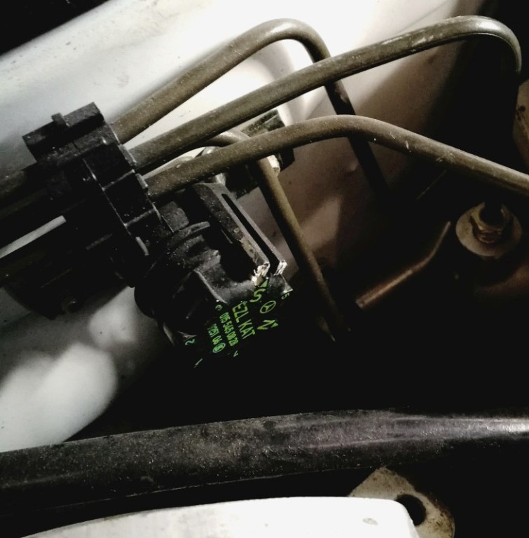

M104.981 no i gdzie tam się znajduje regulacja?
'79 C123 280CE Evergreen :)
Post: śr maja 10, 2017 11:04 am
Posty: 746
To ja może wyjaśnię. Chodzi o taką regulację jak jest przy M103 gdzie przełącza się pomiędzy zwykłą benzyną a "wysokooktanową", zdjęcie pokrętła poniżej.
Czy we wczesnym M104 (3.0 24v) jest coś takiego?
Oktanowosc pomniejszone.jpg [ 90.27 KiB | Przejrzano 7177 razy ]
Post: śr maja 10, 2017 11:47 am
Posty: 2399
Lokalizacja: [EL] Łódź
Nieśmiało napiszę że wydaje mi się że w M104 już tego nie znajdziesz bo tam jest ten magiczny 'komputer' który steruje zapłonem i innymi pierdołami...
Czy masz już tam 'knock sensor'?
Nie mniej jednak mogę się mylić bo w D byłem i G widziałem...
EDYTA:
Chyba jest tak jak napisałem powyżej...
Tutaj masz wszystkie informacje na temat M104:
http://www.peachparts.com/shopforum/per ... specs.html
W M104 za sterowanie zapłonem odpowiedzialny jest 'komputer' który steruje także zmianą faz rozrządu (wałek ssący)...
Jest to zupełnie inny sterownik niż ten znany z M103.
Jeep Grand Cherokee 5.2 '96
Post: śr maja 10, 2017 3:24 pm
Posty: 746
Dzięki
Post: pt maja 12, 2017 8:17 am
Posty: 80
Fazami rozrzadu steruje modul MAS - sterownik wtrysku KE. Korektora oktanowego nie ma, bo modul zaplonowy EZL ma sygnal z czujnikow spalania stukowego i sam reguluje zaplon.
