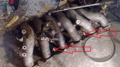

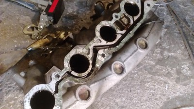

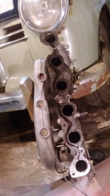

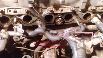

wiec tak
zdjąłem kolektor
i kanały miedzy poszczególnymi cylindrami zaolejone (widac na foto)
i w samych kanałach w głowicy tez siedzi olej
i teraz pytania
co kryje sie pod nr 1 taki wielki imbus bardzo zaolejone ale tedy płynie tez olej kanałami
nr 2 weze łączą nr 3 z kanałami w kolektorze i deklem głowicy dlaczego w tych kanałach jest olej
i te węze nr 2 podłączone są do nr 4 w kolektorze
i tak jak widac kanały z nr 4 połączone są do kazdego kanału dolotowego w kolektorze
i co to nr 3 pewnie jakies odpowietrzenie skrzyni korbowej
ale czy tedy olej powinien płynąć?

Też bym obstawiał modulator. Czy tylko mi się wydaje że bardziej zaolejona jest tylna część kolektora (tam gdzie jest wpięty przewód idący do ASB)?
Sprawdź 'czystość' wężyka idącego od modulatora w ASB do kolektora bo jest bardzo duża szansa że znajdziesz tam odpowiedź na swoje pytania :)
Numer 3 to zawór termiczny zmniejszający dopływ powietrza dodatkowego w miare nagrzewania się silnika.
ATF z modulatora zasysany jest przez przewód podciśnienia poprzez gumowe rurki do kanałów doprowadzających powietrze dodatkowe do zaworów ssących (te wyżłobienia w kolektorze na styku z głowicą). Cały ten system rurek zasyfiany jest ATFem - w tym także '2' o którą pytasz.
W normalnej sytuacji powietrze do '4' doprowadzane jest z pominięciem przepustnicy poprzez '1' lub zawór regulacyjny z plastikową ze śrubą na płaski wkrętak o którą już pytałeś. Dodatkowym źródłem powietrza może być jeszcze metalowy 'grzybek' umieszczony pod kolektorem.
Popatrz na poniższe schematy i wszystko stanie się jasne:
http://www.benzworld.org/forums/attachm ... hutoff.jpg
http://www.benzworld.org/forums/attachm ... w123-1.gif
EDIT:
Twój numer '3' to 96 na schemacie. Mój 'grzybek' to 11. Plastikowa śruba to 10.
