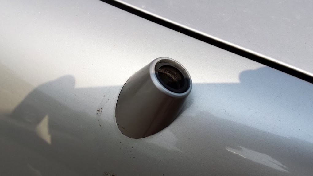

Nieoryginalne kierunkowskazy, atrapa ,polakierowana gumka przy antenie , licznik od modelu poliftowego.

Post: śr sie 16, 2017 10:05 pm
THC pisze:
,polakierowana gumka przy antenie , )
co z nią nie tak jest??
Post: śr sie 16, 2017 10:30 pm
bary123ce pisze:
THC pisze:
Srebrna jak reszta samochodu.
Ciekawy jestem czy ten układ wydechowy jest nowy , czy tylko tak skrzętnie posrebrzony.
I podziwiam taka robotę w tak małym pomieszczeniu.:)

THC pisze:
bary123ce pisze:
THC pisze:
Ten z prospektu też ma źle?
Post: czw sie 17, 2017 11:30 am
Posty: 746
2015-07-25 13.54.28.jpg [ 14.08 KiB | Przejrzano 10621 razy ]
'79 C123 280CE Evergreen :)
Post: czw sie 17, 2017 4:07 pm
W katalogach z tamtych lat są wersje czarne , wersje takie właśnie jasne i sa modele bez anteny.
Co nie znaczy,że przy lakierowaniu polakierowali ta gumkę.:)
