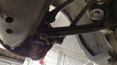

Jako, że pany mechaniki to chyba robią sie pany informatyki , żaden z nich nie podjął się wymiany kompletu wahaczy z tyłu w 124 .
No to podjąłem się sam heh
Ogólnie to robota z gatunku , "ja się nie podejmuje tego" .Około 5 godzin na stronę.
Cięcie , grzanie i ciężkie młotki , łomy itp.
Pierwsze co, to dlaczego dosłownie złamał się lewy dolny wahacz , a prawy ten sam pękł do połowy?
Kolejne na górze , nie da się nawet klucza założyć , a co dopiero cięcie grzanie czy siłowe rozwiązania .
No to ten zostawiłem , mi się wydaje, że trzeba zwalić wózek, a to jakaś zemsta konstruktorów chyba .
Może ktoś zna jakiś patent na ten jeden górny wahacz górny przedni dokładnie.
W dolnym wahaczu jest tzw. tuleja pływająca zaraz przy piaście. To ma mieć taki dziwny luz?
Po odpięciu większości wahaczy to można ruszać piastą na boki jak się chce.
Rada dla tych , którzy mają takie pomysły jak ja hehe
Musi być podnośnik z kanału sienie da.
Klucze to 17 18 19 oczkowe czasem giete .
WD 40 to można zostawić przy rowerze. Udarowym to radze ostrożnie, taki na 4000Nm potrafi wyswobodzić śrubę z tulei ale prędzej ją urwie . Szlifierka kątowa z tarczą 250 mm , te małe nie sięgają.
Gotowego rozwiązania nie ma, na pewno jest cięzko z każdą jedną srubą .
Z lewej pójdzie fajnie z prawej masakra hehe.
Dochodzi tez rozwiercanie śrub ale tylko tych przy piaście . Te w wózku to najlepiej od razu ciąć tuleje chyba jedyny słuszny pomysł na dośc szybki demontaż .
Też dziwne, że auto teraz z tyłu stoi około 4 cm wyżej ułoży się?
Mam fotki dla potomnych z całej operacji , ale wrzucić je tutaj to lepiej wymieniać wahacze hhehe

Ja wyjąłem cały wózek, poduszki tez się zużywają i rozkręciłem wszystko i z powrotem do auta .MN

Dokręcałem tak jak trzeba , zasymulowałem mu warunki z obciążeniem heh lewarując jeszcze na podnośniku.
Na zrzut wózka to nie miałem ani ochoty ani czasu .
Jakub , gość odkręca wszelkie śruby bez wysiłku, każda tulejka itp. wszystko mu ładnie wychodzi jak w nowym aucie.
Nawet jeśli dało by się jakoś odkręcić nakrętkę to śruba musiałaby być luźna żeby ją wyjąć.
I takie śruby trafiłem w wahaczach tych na samej górze takie banany .
Przy piaście dramat wiercenie, a przy wózku klucze jak na tym filmie i śruba wyszła jedna i druga strona palcami .
Może było kilka lat temu wymienione, cała resztę miałem chyba z fabryki gdzieniegdzie widoczne pod rdza numery.
Wózka też wolałbym nie ruszać , nie wiem jak z wykręceniem śrub tych czterech z podwozia.
Samochód jak to eklasa miał już remont blacharki pod spodem i na zewnątrz .
Może mi wyjdą z gwintami .
Samochód i tak powoli przygotowuje dla nowego właściciela , także zostawiam tak jak jest .
Chyba,że przekonam mechaników , że "to tylko jeden wahacz z prawej i jeden z lewej" heheheh
No i jeszcze temat tych tulei pływających.
Ja je chyba wymienie profilaktycznie, to już się raczej mechanik podejmie wygląda na prostą sprawę. Mam dwie takie na półce.

Tak to zastałem :)

U mnie największy problem był z tuleją pływającą, żeby wyjąć śrubę - aż krzywiło się ucho wahacza. Reszta wyszła w miarę OK, ale miałem wózek zdemontowany. Skoro u Ciebie inne elementy były problemem to z tuleją będzie tragedia...
