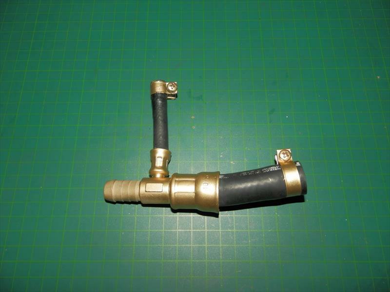

ja bym wpiął w przewód pomiędzy zbiornik a 1 pompę

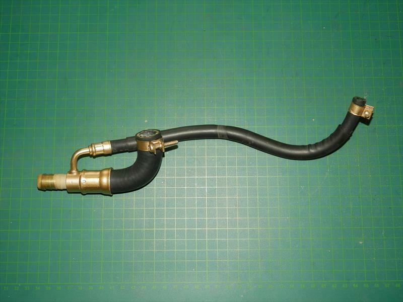

takim trójnikiem przed 1 pompą
2.jpg [ 24.34 KiB | Przejrzano 7186 razy ]
s-.jpg [ 20.05 KiB | Przejrzano 7186 razy ]

A miałbyś taki do odsprzedania, lub numer części? Tylko pewnie w Aso kosztuje małą fortunę...
Ten z pierwszej foty pasowałby lepiej?

A2014703975 135euro w ASO
