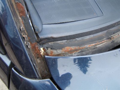

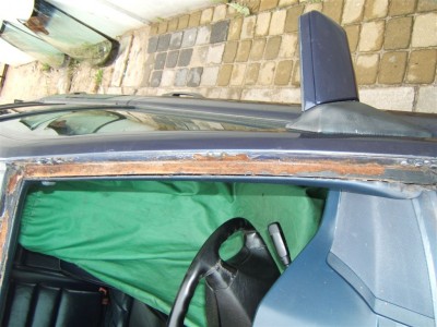

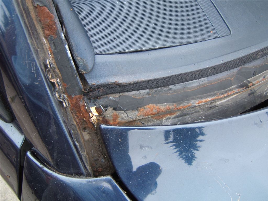

Ten przeciekający róg to pewnie nie jest tylko źle wklejona szyba a zardzewiałe podszybie. Skoro coś cieknie to pewnie pod spodem zgniło. Będziesz mieć to samo co miał mój brat. Też róg wyglądał podejrzanie, szyba była tam pęknięta. a po zdjęciu ukazał się syf. Ciekło podszybiem do kabiny. Przyszykuj się na takie coś jak w załącznikach.

Toście mnie pocieszyli... Szyba była wymieniana parę lat temu, ale skoro znów zaczyna pękać od dołu, to podejrzewam, że rudy nie został wówczas zbyt dokładnie wyczyszczony (albo i w ogóle, jak patrzę na efekty pozostałych prac tamtego mechano-blacharza)... :-|
