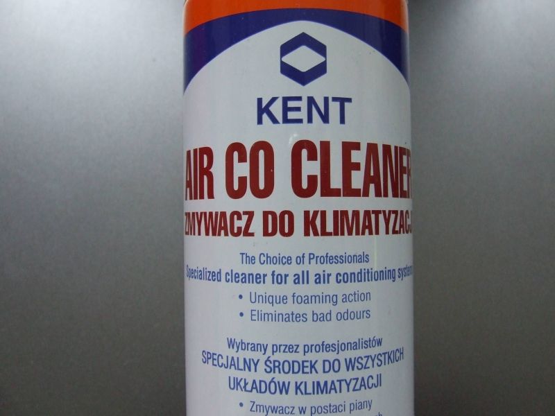

Sposób użycia:
1. Założyć dozownik z długą dyszą(w komplecie) na puszkę i sprawdzić czy przechodzi przez nią płyn.
2. Znależć wlot powietrza do klimatyzacji i wyciągnąć z niego filtr pyłkowy.
3. Otworzyć szyby w samochodzie , włączyć silnik , wyłączyć klimatyzację i ogrzewanie, nawiew powietrza nastawić w pozycji max i włączyć obieg wewnętrzny.
4. Rozprowadzić dyszą środek czyszczący wewnątrz przewodów i wewnątrz obudowy filtra (jeśli się da to i na parowniku) - umożliwia to dozownik.Odczekać 10 min az środek zacznie działać.Srodek ma konsystencje piany.
5. Następnie czynności powtórzyć przy włączonej klimatyzacji, ogrzewaniu, tak aby wszystkie kanały były wypełnione środkiem.
6. Efektywny czas czyszczenia to 30 min. a jazda samochodem jest możliwa po 1 godzinie.
Preperat jaki był używany do odgrzybiania klimatyzacji produkuje firma KENT.
