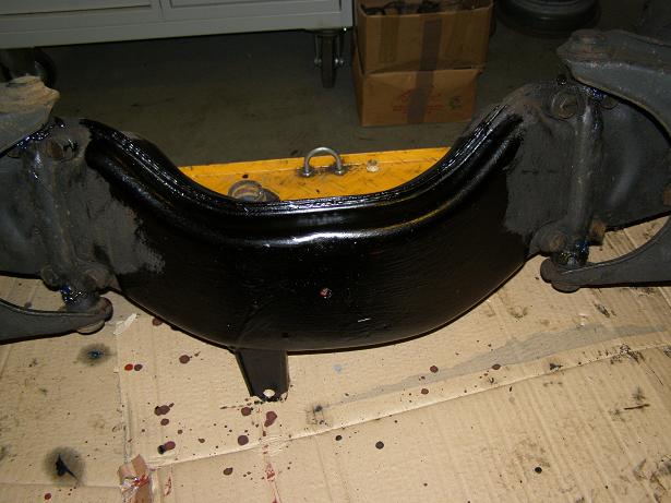

Projekt wciąż żyje, choć bywa od czasu do czasu. Sytuacja z budą zaczyna się klarować, plan jest taki, żeby w tym roku została ona naprawiona. Oczekując na pogodę umożliwiającą piaskowanie zająłem się "detalami". Na pierwszy ogień poszła przednia oś. Ponieważ stan tulejek, wahaczy i całego tego ustrojstwa był całkiem dobry, postanowiłem jedynie wszystko przesmarować za pomocą kalamitek. Poszło to bardzo sprawnie. W miejscach gdzie były ślady korozji delikatnie ją przeszlifowałem, pomalowałem dwukrotnie Cortiną oraz farbą chlorokauczukową.
Jeżeli chodzi o hamulce to wymieniłem przewody gumowe i jeden stalowy zamieniłem na miedziany. Wymieniłem wszystkie gumy zacisków oraz jeden tłoczek, drugi był w bardzo dobrym stanie. Tarcze zostały prztoczone i jeszcze trochę posłużą. Do znalezienia zostały jeszcze odpowietrznik, blacha osłaniająca klocki i blaszka je stabilizująca.
Blaszane osłony tarcz były skorodowane, ale całe. Oddałem je do piaskowania i malowania proszkowego. Efekt wspaniały, koszt znośny. Polecam!! Nie zdecydowałem się na wymianę amorków, gdyż chcę je sprawdzić przy złożonym samochodzie. Być może okażą się sprawne, jeśli nie to ich wymiana nie jest skomplikowana.
Przednia oś wyjeżdża z garażu jeszcze na 14", ale już udało mi się kupić oryginalne 13" z kołpakami.
Teraz czas na oś tylną.

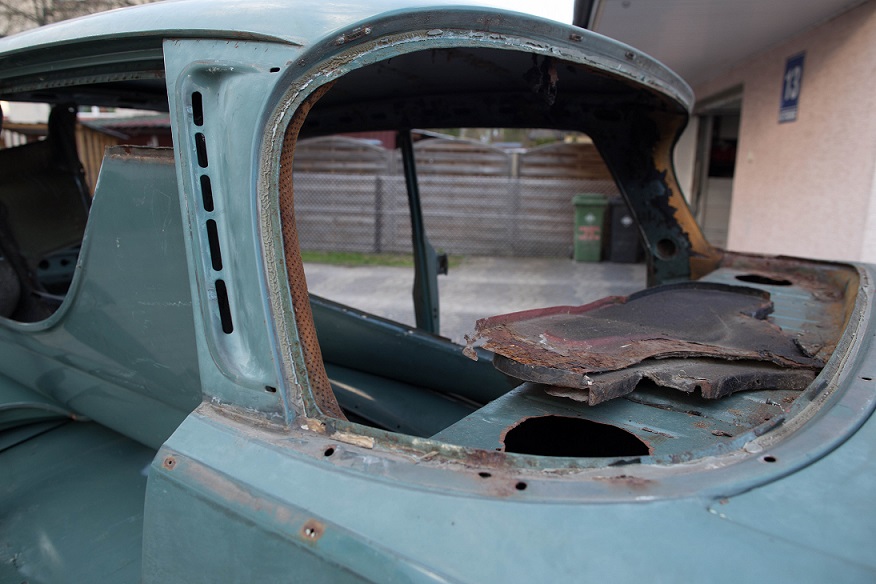

Dwa zdjęcia przed wyjazdem na zabiegi z piaskowania i sodowania.

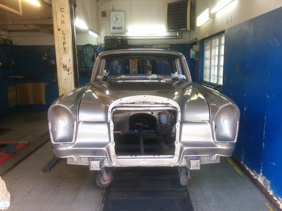

Postępy...
