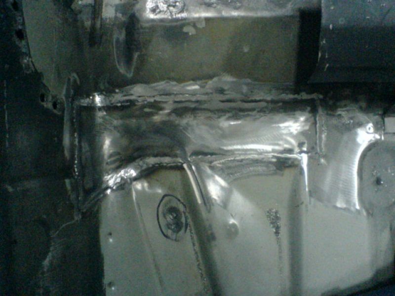

Charakterystyczne miejsce dla tego modelu, które poprzez zaniedbanie kolejnych właścicieli i utrudniony dostęp wygląda jak powyżej. Niestety jest tak samo w 9 na 10 przypadków. Ja jeszcze się nie spotkałem w swojej karierze z tym dziesiątym [zlosnik]
A tak już po reanimacji:
To dwa 100% miejsca , w które trzeba zajrzec przy remoncie każdego 123

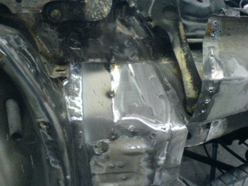

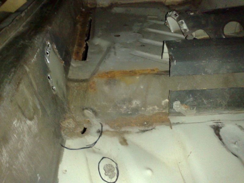

Kolejne parę fotek z przebiegu prac blacharskich:
kieszeń zawiasu, druga strona
miescowe lecznie podłogi
Prace blacharkie powoli zbliżają sie do końca. Plan działań uległ zmianie ze względu na stan podłóg i będą usunięte wszytskie mastyki z podwozia, jak i fartuchów przednich kół. Piaskowanie bedzie obejmowało całą powierzchnię tych elementów, ponieważ w innym przypadku nie jestem w stanie zapewnić inwestorowi, że rudy sie na schował gdzieś jeszcze.
