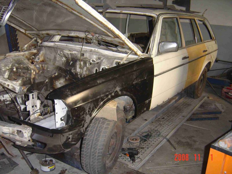

Jako, że trwają prace przy... mały up date:
Zabawa przednia, prawie tak samo dobra jak tą z 230.4 z dzialu /8-ek [zlosnik]

To do tego strucla mają trafić zderzaki, które leżą u mnie w garażu, będzie do czego je założyć czy druciarstwo? [zlosnik]

@ Komornick: Zrobiles mi wielka przykrosc :cry:. W fabryce tez zaczynaja od pojedynczych blach a na koncu jest do czego przykrecic silnik, fotele czy zderzaki. Poczekaj jak zaczna rozbierac twoje coupé to tez sie zdziwisz. W 107 tez by sie troche rudego znalazlo... :P
@ MajsterGarage: Fartuch dostalem ja, od kondrixa123, w dobrej cenie ;). Ale w ASO maja tyle, ze az sprzedaja i ceny tez nie sa powalajace (drugi fartuch zostal kupiony w ASO, podobnie jak blotniki i tylny pas). Podloga i progi sa szemudzkie bo te z ASO kosztuja milijon ojro a Stomek twierdzi, ze te elementy sa wykonane solidnie (lepiej niz klokkery).
@ Stomek: Ciesze sie, ze w koncu cos sie ruszylo. Byl zardzewialy bardziej niz ktokolwiek moglby przypuszczac a zabilo go prawie 8 lat stania na dworze, co z kolei zawdzieczam swietnym przepisom z polowy lat 90-tych. Juz bylem tak zdesperowany, ze chcialem kuc. Na szczescie nie znalazlem papierow do kombi ;). Ale juz jest z gorki...

Wpadło mi jeszcze pare fotek z demontażu obrazujących stan rzeczy [zlosnik]
w najgorszym dawcy nie widzialem schrupanego slupka A do takiej wysokosci
